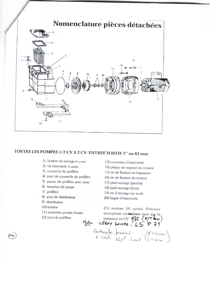

Bonjour, j'ai le même souci. Mon couvercle carré (item 3 sur la photo.. piscine 2) de la pompe LEROY SOMER LS71P a cassé et apparemment ce genre de couvercle n'est plus disponible. Je crois que la pompe date de 1998 environ et une révision a été effectuée en 2010.
Quelqu'un aurait une bonne idée comment trouver un autre couvercle (d'occasion) ou comment refaire sois même un couvercle?
A bientôt
couvercle de préfiltre (item 3)
Notice pompe piscine 2.jpeg (92.86 Kio) Vu 3452 fois

dauphin10 a écrit:Bonjour, j'ai le même souci. Mon couvercle carré (item 3 sur la photo.. piscine 2) de la pompe LEROY SOMER LS71P a cassé et apparemment ce genre de couvercle n'est plus disponible. Je crois que la pompe date de 1998 environ et une révision a été effectuée en 2010.
A bientôt
Vu d'ici on dirait que le moteur est Leroy Somer mais sur la vue éclatée cela ressemble plus à une pompe Hayward...
Tu ne peux pas mettre une photo de la pompe complète par hasard?
Pour de l'occasion il n'y a que Leboncoin :D

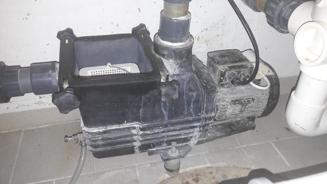

Re: changement de couvercle préfiltre
par dauphin10
Jeu 25 Jan 2018 à 06:31
Bonjour, c'est bien une pompe LEROY SOMER LS71P, voir la photo. Vous avez donc une idée où on peut trouver un couvercle (d'occasion)?
par lepisciniste
Jeu 25 Jan 2018 à 13:29
Ok j'ai trouvé, mais ça ne va pas t'avancer. Il n'y pas vraiment de marché de l'occasion la seule solution, un gros coup de chance!
C'est une pompe de marque SNTE modèle Super Star (ancien modèle)
Snte n'existe plus donc il faut tomber chez un pro qui à cette pièce qui traine derriere une étagère...
Ma solution.... Changer la pompe si le couvercle est HS :(

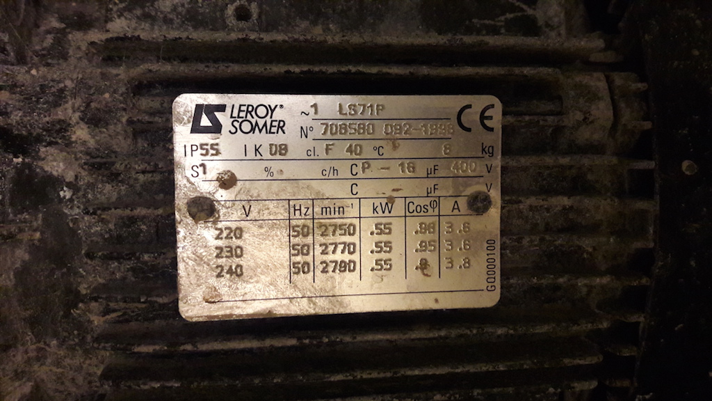

par lepisciniste
Jeu 25 Jan 2018 à 13:31
Ce que vous montrez sur les photos. La plaque métalique est la plaque signalétique du moteur et non de la pompe.
