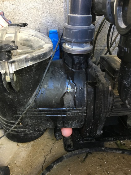

J'ai une fuite sur la pompe Astral au niveau de la bague en métal.
Si vous avez une idée de comment solutionner le problème

Trouver le plan sur le net en fonction du modèle pour pouvoir démonter (voir éventuellement sur les sites de vendeurs de pieces détachées). C'est sans doute un joint défectueux. Une recherche sur le forum devrait te donner des pistes, j'ai souvenir avoir lu des posts similaires.

Ya pas de joint à cet endroit Grrrrr

T'as cherché une vue éclatée avec le modèle précis sur google ?
Ça devrait aider.

et bah rien qu' la photo, ca semble bizarre comme montage,
si la fuite vient d'entre le corps de la pompe et la bague en alpax ou inox, il y a de fortes chancge que ce soit serti, mais sans avoir la reference exacte de ta pompe
comme le demande laroche

la bague est sertie, donc 2 solutions:
1: tu changes ta pompe
2: tu arrêtes la filtration tu sèches bien le tour et tu mets du sikaflex, (c'est un silicone noir de couvreur ultra étanche)

La pompe est une Astral discovery!
