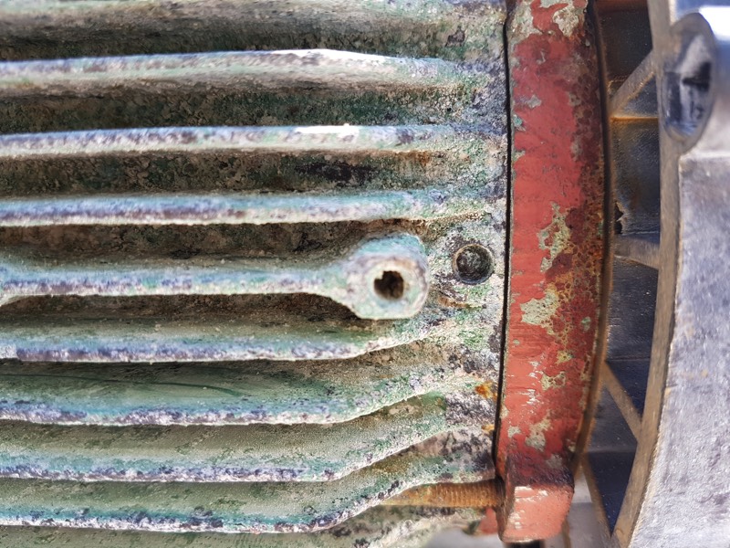

Attention les yeux :
On voit jusqu'où l'eau est monté au niveau de rouille inférieur, "par chance" c'est pas arrivé jusqu'au moyeux, donc ça a du limiter la casse, au moins jusqu'ici.

Pas trop de soucis pour enlever le système de pompage mais grosse galère pour enlever le cache ventilo car vis totalement oxydés, j'ai finit par couper le cache au niveau des fixations, pas le choix.
Après quoi j'ai pu enlever les 4 longues vis de fixation/serrage des flasques, mais ensuite impossible de les enlever (les flasques).
J'ai réussis à les "décoller", ça tourne comme si on pouvait les dévisser, mais non, ça tourne dans le vide en fait et j'ai l'impression qu'il y a quelque chose qui les retiens, comme des vis de garde, mais vu l'oxydation, je ne vois rien, à part ça
mais ça ne ressemble à rien, en tout cas je n'arrive pas à discerner une tête de vis.
