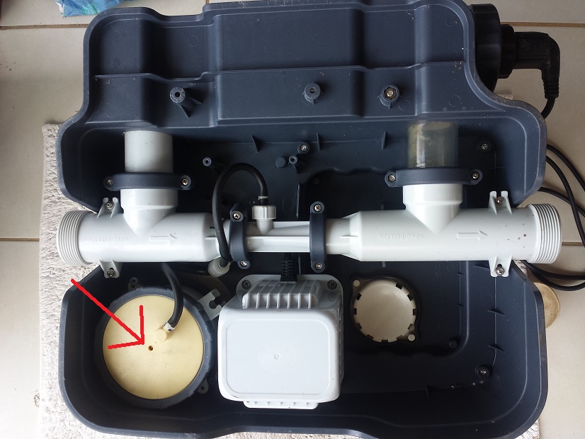

je viens sur votre forum afin de vous parler d'un problème que j'ai sur mon stérilisateur ozone intex ZS8220.
Suite à une diminution de mon niveau d'eau, je regarde les branchement de ma filtration et m’aperçois que sous l'ozonateur, j'ai une fuite.
Après démontage de la plaque de protection du dessous, je m'aperçois de l'endroit de la fuite (voir photo). Ça ne coule pas au goutte à goutte mais plutôt un filet d'eau.
Ne trouvant rien (ni schéma, ni problème du genre) sur internet, je m'en réfère à vous.
A quoi sert ce bloc ? Des solutions ?
Merci d'avance et bonne baignade :wink:

J'ai le même problème avec un Intex 6220, en fait le bidon sur la photo est le réservoir temporaire d'ozone.
En démontant tout on peut voir le générateur d'ozone qui est relié à ce bidon qui contient un espèce de flotteur.
Sur mon modèle le tuyau qui va de l'ozonateur au 'bidon' ne contient qu'un seul collier de serrage donc j'en ai rajouté un au cas où (non sans mal,je comprend qu'il ne l'ait pas mis en usine), puis j'ai replacé le joint du bidon et resserré à mort la roue crantée. (Ces étapes sont facultatives)
Le bas du bidon contient un trou fermé par un joint gravitationnel qui doit permettre d'éviter les surpressions.
Ce bidon se remplissait d'eau en provenance de la conduite de l'electrolyseur branché à la pompe et à la piscine car il y a entre les deux un clapet anti retour qui est censé de pas laissé passé l'eau.
Pour réparer la fuite il faut juste remplacer ce clapet anti retour, on en trouve plein sur le web entre 5 et 10€ (chercher clapet anti retour ozonateur, il y a des pack de 5 pour 5€).
https://www.amazon.fr/gp/product/B08L18 ... UTF8&psc=1
https://www.amazon.fr/gp/product/B08DD5 ... UTF8&psc=1
J'ai installé le premier qui a un diamiètre plus gros que l'original (5-6mm) mais qui peut être inséré sans problème dans les tuyaux.
Le tuyau qui part du 'bidon' utilise ce clapet pour éviter l'entrée d'eau dans la réserve d'ozone. Ce même ozone est censé être aspiré par effet venturi par la conduite ou l'eau circule pour aller à l'electrolyseur.
J'imagine que ce clapet est une pièce d'usure et que plus la pression du filtre à sable est importante plus il l'usera vite.
Pour rappel l'usage d'un robot intex est proscrit en même temps que l'ozonateur, certainement car il fait monter la pression d'eau....
My 2 cents comme on dit (en espérant avoir tout compris...)
