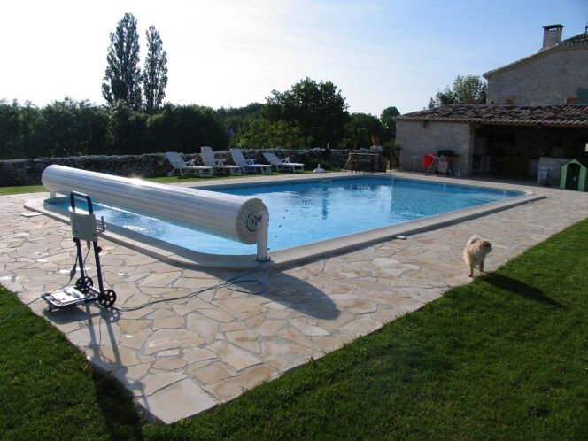

Il y a juste le support du volet (le rouleau avec les deux pieds), mais de toute manière, volet enroulé autour ou non, il faudra bien que la bache contourne les embases du support. Donc, en soi, j'aimerais autant que le volet soit sous la bache, afin de le protéger des intempéries hivernales.
Re: hivernage passif et volet roulant
Mer 05 Juil 2017 à 15:24
La bâche est tendue, donc il ne faut rien qui gêne sa mise en place à moins de 35/40 cm du bord de la pisicine.

Ca veut dire pas de bache d'hivernage possible sur ce genre d'installation ?
© Piscines et Décors du Sud3 - Lot-et-Garonne (47) - EURO PISCINE SERVICES
http://www.guide-piscine.fr/abris-de-pi ... cine-351_A
Mer 05 Juil 2017 à 21:05
Je pense que ça ne va pas être facile (il faut sans doute une découpe spécifique).
Le mieux est de demander à un professionnel ce qui est faisable, là ça dépasse mes compétences.
