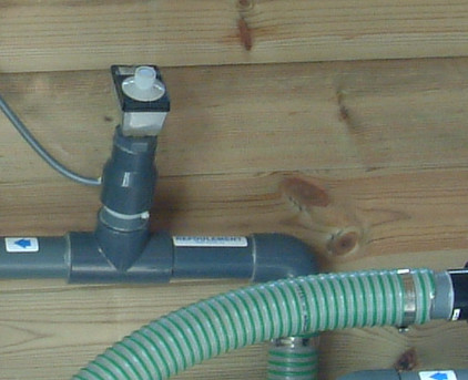

Salut à tous ,
Depuis quelques temps le thermostat n'est plus aussi précis qu’auparavant . Par exemple l'eau est à 22° on désire monter la T° il faut mettre sur +-28° pour que le relais s'enclenche. L'installation à 9 ans.
J'aurais aimé avoir votre avis ,Il faut le remplacer ou un re calibrage est possible ?
Merci pour vos réponses
Et bon plouf B-)
thermostat piscine.jpg (42.31 Kio) Vu 822 fois

Salut
En fait le problème venait du thermomètre à bouée qui ce trouve dans le skimmer.Celui ci est HS.
