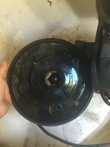

J'ai une piscine à débordement 10 x 5 la piscine a environ 8 ans avec une pompe pentair ultraflow 1.50 cv mono 22m3/h
Au fil des années les petits bambous que nous avions planté sont devenus assez grand et produisent pas mal de feuilles qui tombent dans le bac tampon, puis dans le pré-filtre de pompe forcément, jusqu'ici rien d'anormal.
Le problème étant que le panier du pré-filtre ne fait pas son boulot, les feuilles de bambous parviennent a passer par je ne sais quel miracle, j'ai changé le panier du pré-filtre à 2 reprises mais rien n'y fait çà passe quand même dans le millimètre qu'il y a entre le panier du pré-filtre et le pré-filtre lui même.
Du coup dès qu'il y a un peu de vent, je me retrouve avec la pompe remplie de feuille, je dois la démonter pour la nettoyer et rebelotte au prochain coup de vent.
Quelqu'un a t il déjà rencontré le même problème ?

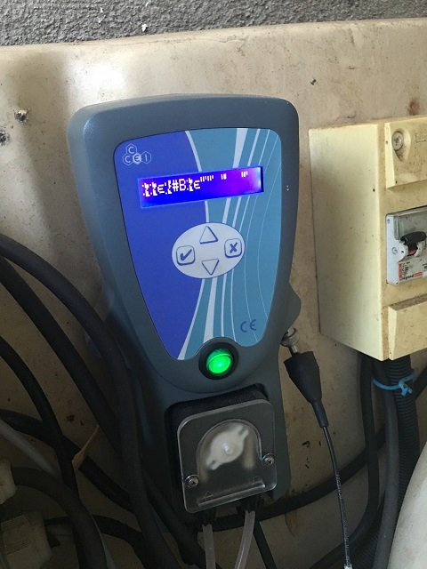

Désolé de ne pas avoir pu répondre plus tôt mais décidément cette année la piscine a décidé de me pourrir la vie, depuis hier la pompe régulatrice de pH est en bug
