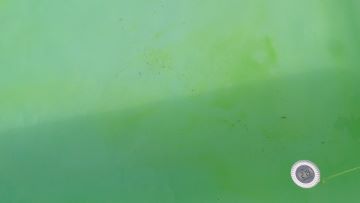

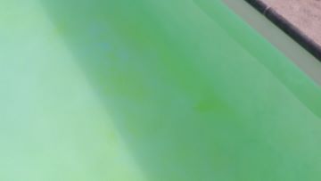

Photos du jour. L'eau est claire mais on voit nettement apparaître les tâches vertes. Elles sont revenues en 2 jours.... :roll:

Re: Fond et parois qui deviennent vert à répétition
Mar 28 Juin 2016 à 20:46
rcan7412 a écrit:Les galets utilisés ? Indiqué sur le sceau "algicide et bactéricide".
Algicide = contient très probablement des ions cuivreux.
D'où l'intérêt de faire une mesure du taux de cuivre avant d'éventuellement en mettre en oeuvre.
