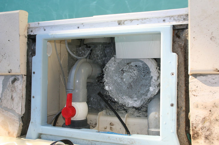

J'ai eu la même chose sur ma desjoyaux l'année dernière à savoir des petites bulles d'air en sortie du refoulement (pour info c'est un bloc intégré pfi 180). J'ai cru à une prise d'air en aspiration sur la tuyauterie mais après vérification je n'avais rien du tout.
En fait le problème était tou bête et vient que ce sur ce bloc il est possible d'injecter des bulles d'air en tournant un bouton qui permet d'envoyer de l'air dans le refoulement grâce à un petit tuyau transparent à l'intérieur du bloc. Vérifie donc que ce bouton est bien fermé et que le tuyau est bien enfoncé comme il faut.
Regarde sur cette photo, on voit le tuyau :
En espérant que ce soit ça.

Merci beaucoup pour cette réponse ! Ca me parait être une très bonne explication d'autant que j'ai titillé ce bouton un peu avant l'apparition des bulles ! Je pensais que c'était une option non active pour ma piscine (ça s'appelle nage à contre-courant dans le livret d'entretien donc je ne m'attendais pas à ce que l'effet soit l'apparition de quelques petites bulles...

J'ai trituré dans tous les sens les deux boutons (des truc blancs qui y ressemblent vaguement) selon les conseils de Phil. Sans résultat. Mais en regardant de plus près le fil blanc, toujours mentionné par Phil, j'ai vu qu'il n'était relié à rien. J'ai poursuivi mes investigations avec un autre tuyau blanc légèrement plus grand que l'autre. Et là, bingo ! Il aspire ce qui arrive à son extrémité et le recrache par la buse de refoule. Je n'ai pas trop compris l'utilité. Mais il m'a suffit de plonger son extrémité dans l'eau et de la coincer dans cette position pour régler le problème des micro-bulles sortant par la buse de refoulement.
