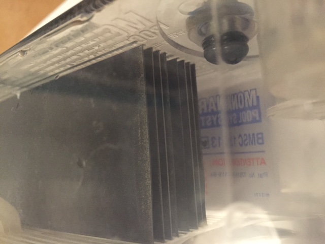

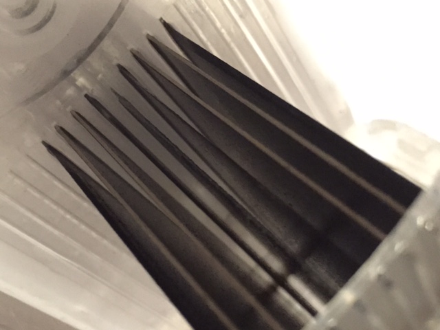

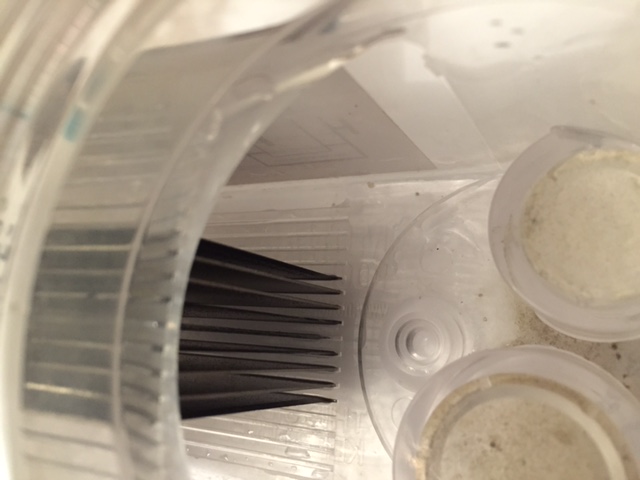

voici 3 photos pour montrer l'état de ma cellule ecosalt 13 (monarch).
Je l'ai utilisé 5 à 6 ans, aucun reproche.
Je l'ai nettoyé avec de l'acide dilué, les plaques me semblent bonnes.
Mais l'appareil s'allume rouge me disant soit manque de sel (200kg!!! pour 40M2), soit cellule encrassée/usée.
C'est vrai que lorsque l'électrolyse est en route, je ne vois pas de nuage à la sortie des plaques, ce que je voyais auparavant.
J'opte pour un remplacement de la cellule mais les plaques m'ont l'air propre, peut-être trop fine pour produire ?
car si c'est l'appareil, autant que j'arrête au prix où ça revient...
Merci de tout avis.

le taux de sel dans la piscine est en général donné via une sonde, pas via les plaques,
Tu peux ainsi avoir un taux délirant de sel mais que ta cellule fonctionne bien,
Pour tester une cellule soit au plus simple tu regardes si tu as du chlore en sortie de REF soit tu test le voltage sur les cosses du dessus de la cellule. et là ça varie selon les fabricant,
Moi le conseille que je te donne c'est de t'adresser à un pro, c'est du matériel qui coute cher et faire les choses soient même à ce niveau revient souvent à faire des bêtises.
Exemple : si ta dissolution d'acide n'est pas bonne tu flingues les plaques et/ou les soudures.

5 a 6 ans est une durée cohérente, il est probable que ta cellule soit usée.
On ne peut pas le voir à l'oeil nu, c'est le revêtement des plaques qui est endommagé. Il y a des méthodes pour mesurer l'efficacité d'une cellule, mais elles varient d'un fabricant à l'autre. Souvent on peut le voir en mesurant ampérage et voltage, mais il faut connaitre les valeurs d'origine.
Le mieux est de s'adresser à celui qui te l'a vendue
