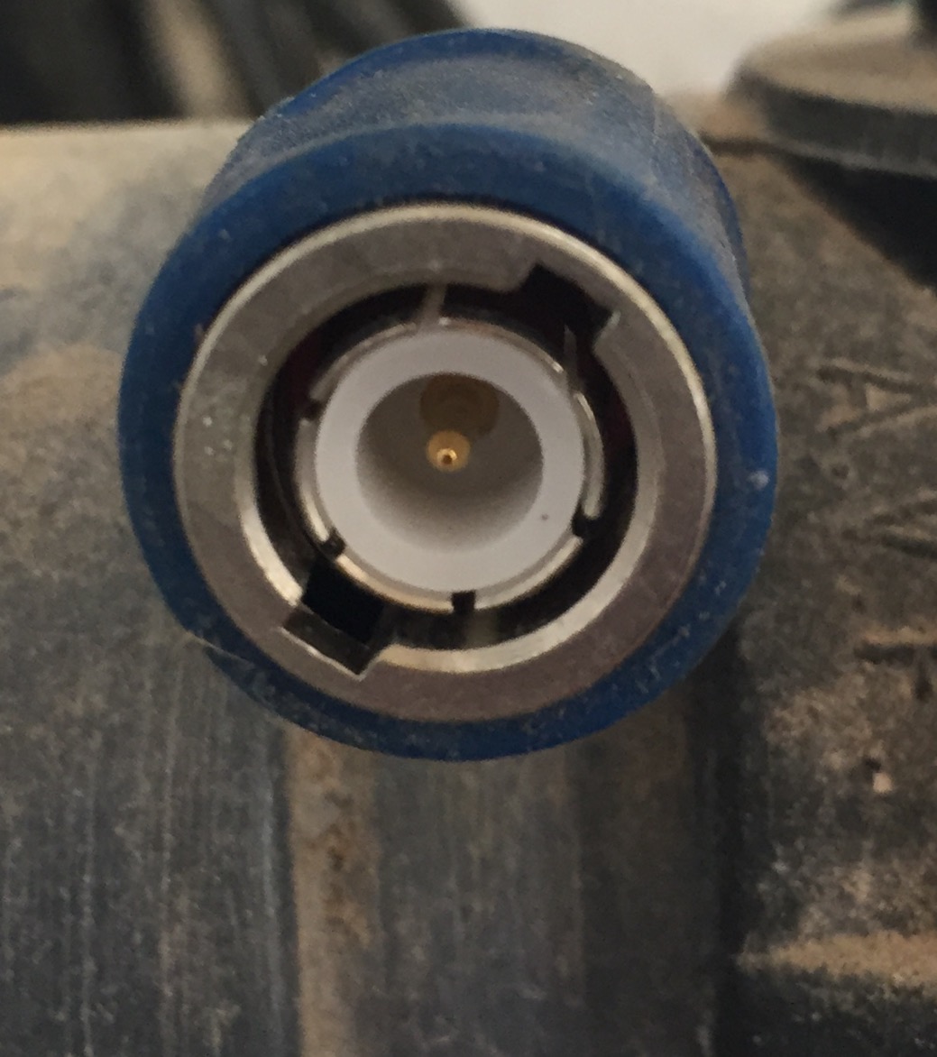

ps: voici ma fiche qui doit être une BNC
fiche sonde PH

Bonjour, j'avais posté sur le remplacement d'une sonde PH. J'ai perdu le nom du membre qui m' a répondu mais conservé en mémoire le site pour acheter des sondes PH économique. Je n'ai pas encore testé mais vu le prix le risque est faible. Pour la prise BNC, c'est une norme pour le connecteur, donc compatible entre les fabricants. Je remet le lien pour trouver la sonde sur un site qui propose les sondes,
