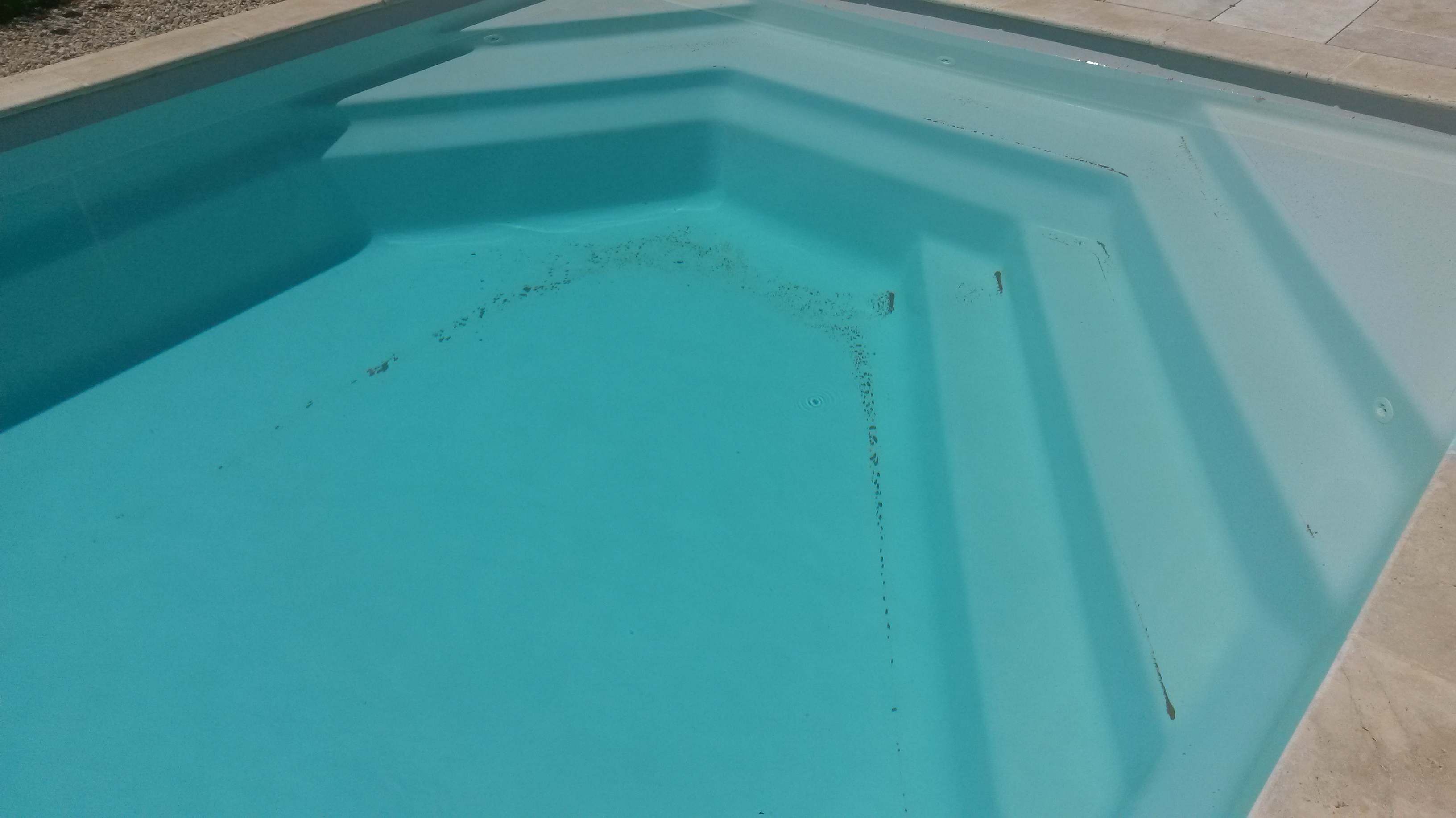

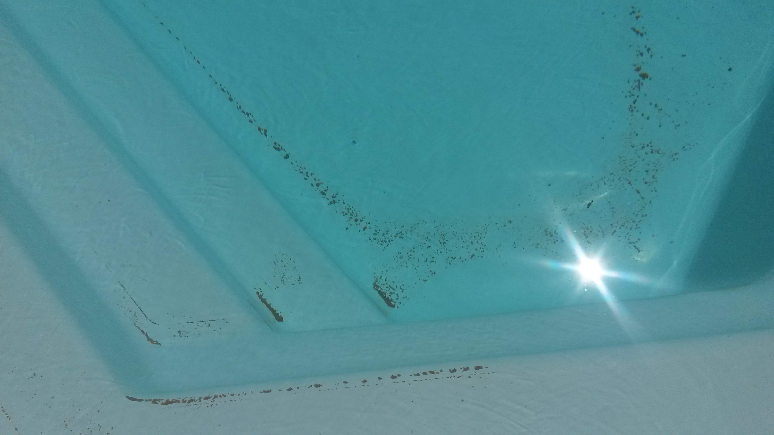

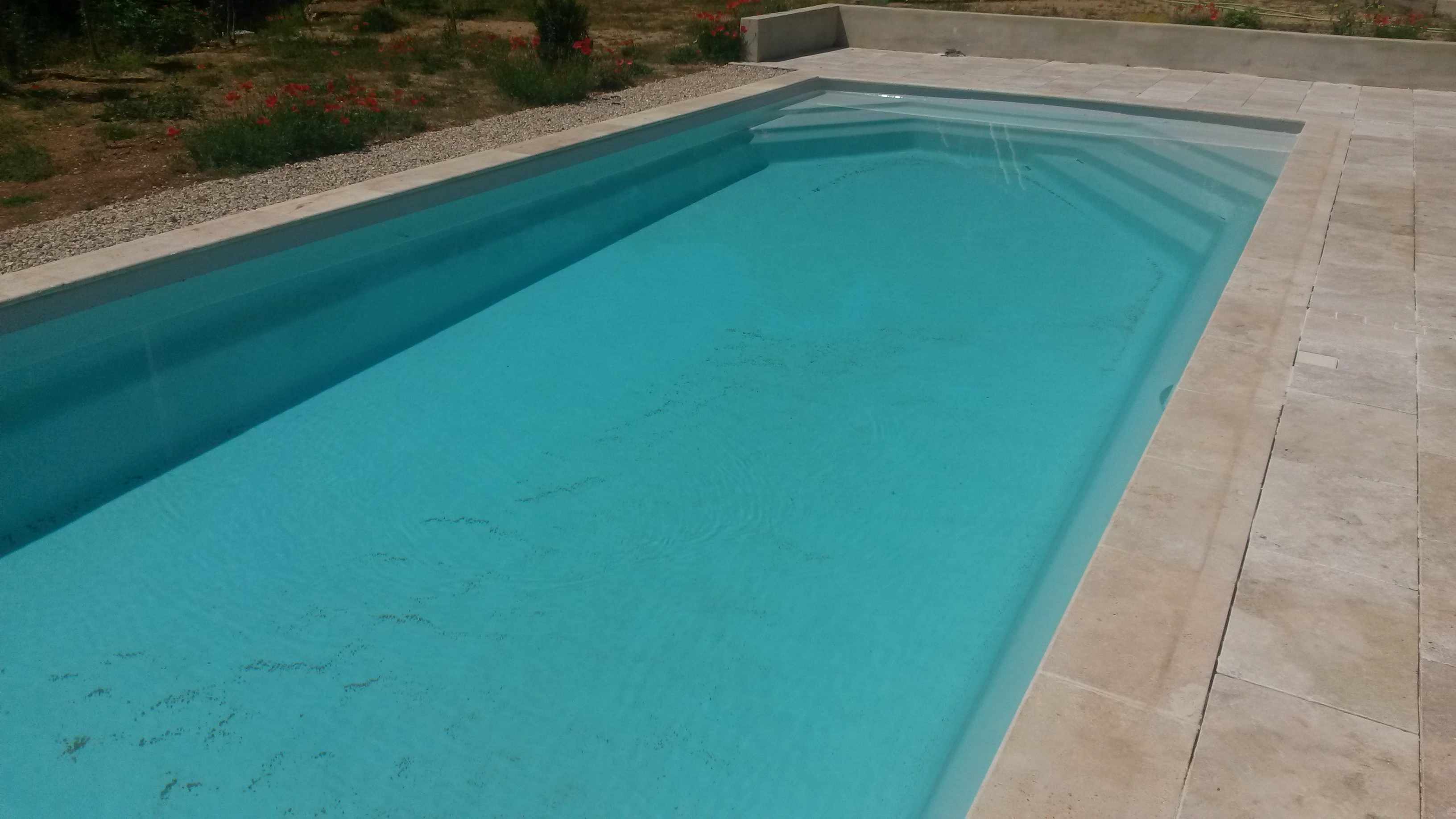

J'ai un petit soucis dans ma piscine. J'ai sans cesse des résidus qui réapparaissent rapidement après le nettoyage et je me demande si ce serait pas des algues. Au début on pensait que c'était de la poussière à cause du vent. Mais là, après avoir nettoyé la piscine et bâché, en 2 jours c'est à nouveau comme ça... Qu'en pensez-vous ?
Merci d'avance.

de forte chance que ce soit des algues moutarde (algue très fine volatile, semblable à du sable très fin qui se redépose toujours au même endroit).
traitement choc + anti algues moutarde (soit Mareva, soit Acti de chez SCP par exemple)

Ce sont peut-être des algues moutarde. Pour plus d'indices, il faut regarder la couleur : l'algue moutarde est couleur moutarde foncé. Ensuite i faut agiter l'eau (avec la main ou une brosse de paroi) à 10, 20 cm du dépot, si ce sont des algues moutarde elles vont se remettre en suspension.
Dans ce cas, tu as ce sujet http://www.eauplaisir.com/piscine/viewtopic.php?f=3&t=52649&p=745848#p745848

J'ai eu des algues moutardes durant une saison et ça ne ressemble pas du tout à ce que je vois sur ces photos.
L'algue moutarde est jaune et extrêmement volatile. Elle s'étend rapidement et cela ressemble à une grosse tâche sur le liner qui se propage.
Là on dirait plus des débris organiques ou des débris provenant de la pollution atmosphérique et qui s'accumulent à des endroits précis suivant la circulation de l'eau.
Si l'eau est gluante, je pense que cela n'a rien à voir avec les débris au fond de la piscine. Les parois sont-elles gluantes ou glissantes aussi ?

Bon, alors j'ai fait mon 1er traitement mercredi. J'ai frotté les parois, aspiré le fond en envoyant directement à l'égout. Puis j'ai mis le stop algue avec le reva klor choc 50. J'ai laissé tourner 48h. Puis j'ai mis le robot pour nettoyer. Depuis ce matin j'ai remis la filtration en auto. Mais ce soir, j'ai à nouveau des algues qui sont apparus aux mêmes endroits qu'avant. Il y en a quand même beaucoup moins.
Je vais donc refaire un traitement demain. Faut-il encore faire le chlore choc en même temps que le stop algue ou bien la première dose de mercredi est encore efficace ?

Le revaklor choc 50 contient 60% d'acide cyanurique (stabilisant).
Avant de faire ton choc, as tu vérifié ton taux de stabilisant (entre 30 et 50 ppm) ? Car s'il était déjà limite il se pourrait que ton choc soit passé un peu à côté.. :?

J'ai testé mon stabilisant et effectivement la couleur tend plus vers le 100 que le 30-50.
Quel chlore choc puis-je utiliser (de préférence chez mareva) ? Je vais attendre de changer un peu l'eau de ma piscine puis je recommencerai le traitement quand le stabilisant aura baissé.

100, c'est beaucoup sans être catastrophique.
Pour rester chez Mareva, le mieux est de faire un traitement choc au revatop, c'est indépendant du taux de stab mais ce n'est qu'une solution provisoire.
Tu as plusieurs solutions :
1°) tu vides 50% tout de suite, puis tu reprends ton traitement normal
2°) tu ne veux pas vider encore et tu fais un traitement à la javel (en forçant sur la dose) ou au revatop et ensuite tu augmente la production de l'électrolyseur de 50%.
3°) tu ne veux pas vider encore et tu ne peux pas augmenter la production de l'électrolyseur de 50%, il ne te reste qu'à faire ton traitement choc à la javel ou au révatop puis continuer à ajouter des doses régulières de javel ou de révatop

Le stabilisant ne baissera que très lentement au cours de contre lavages. Pour moi la meilleure solution c'est de changer la moitié ou les deux tiers de ton eau afin de repartir sur des bases saines.

Ok. Je pense faire faire un traitement au revatop. Si j'ai bien compris, le revatop remplace le chlore choc et n'est donc pas sujet aux effets de ma dose trop élevée de stabilisant chlore.
Donc revatop associé au stop algues moutarde c'est ça ?

Oui, c'est ça
