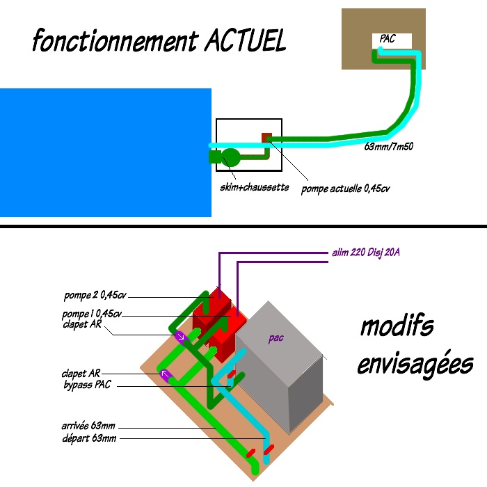

donc voilà l'idée :
en haut l'installation actuelle, en bas le nouveau plan...
j'installe les 2 pompes en parallèle, avec clapets AR ( il en manque 1 sur le schéma, à l'entrée de la pompe de droite), et je refais le bypass de la PAC.
Je bypasse aussi bien sur l'ancien emplacement dans le bloc, et je déporte tous les cablages (en fait, ils sont déjà déportés depuis le local de la pac, y'a qu'à supprimer les retours vers l'ancien bloc)
qu'en pensez vous?
merci pour votre aide par avance.
Ben

Est-ce que ce ne serait pas mieux de mettre une seule pompe?

salut!
Plus simple, oui, mieux j'en sais rien ;-)
L'hiver mon module hors gel mets la pompe en route en cas de T° < 3°
Avec 330W (actuel) ça va, si je pompe 600 ou 700W toutes l'année ça va chiffrer...
l'idée était d'avoir 2 pompes, une été (0,75CV) , une l'hiver.
Ou les 2 si j'ai envie de pulser un peu le bazar....
