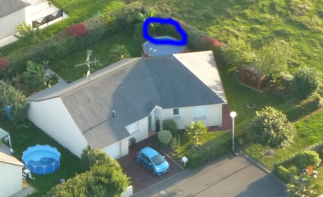

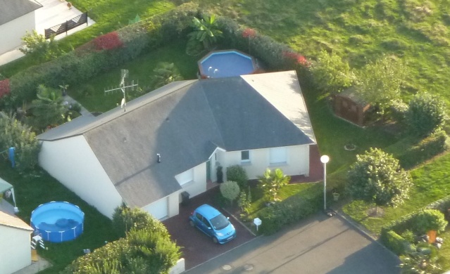

sinon j'avais vu ça mais qu'en pensez vous pour le bruit?
http://www.piscineale.com/711-pompe-a-c ... -35kw.html
Re: recherche avis sur réchauffeur électrique 3 KW
Mer 06 Avr 2016 à 15:43
Le bruit, en plus de la PAC elle-même, va dépendre surtout de l'environnement, où et comment tu la place, etc ...
Le mieux est faire un plan d'ensemble (avec la position de la PAC, la machinerie, le bassin, la maison, les terrasses des voisins, etc) pour pouvoir amener des élements de réponse. La végétation et les murs et/ou les dénivelés ont aussi leur importance.
A savoir que l'essentiel du bruit produit dirigé dans la direction du souffle, mais pas que ...
par bc327
Mer 06 Avr 2016 à 16:04
A priori, c'est correct : 46 dB à 1 m et 37 dB à 10 m. En général, les petites PAC ne sont pas trop bruyantes.
par nicolas53960
Mer 06 Avr 2016 à 16:14
[attachment=0]p1050010.jpg[/attachment]
la pac serait juste entre la piscine et les bananiers derrière le long de la haie
on ne voit pas notre terrasse mais elle est juste derrière la maison
par bc327
Mer 06 Avr 2016 à 16:22
A priori, cela devrait aller au niveau du bruit. Attention à avoir suffisamment de dégagement autour de la PAC pour que l'air circule bien.
par nicolas53960
Mer 06 Avr 2016 à 16:26
[attachment=0]p1050010_modifié-1.jpg[/attachment]
elle serait là exactement, il y aura au moins 50 cm entre la haie et la pac pour pouvoir tailler sans problème
Mer 06 Avr 2016 à 21:03
Si tu choisi une PAC, dans la mesure du possible, je pense qu'il vaut mieux la mettre quelque part à mi-chemin entre le bassin et l'abri de jardin, soufflerie vers l'abri :
La PAC aura de l'espace en aspiration et en refoulement, le bruit sera plutôt dirigé à l'opposé du bassin, et pas vers les voisins ou ta terrasse. Idéalement un panneau de bois entre le bassin et la PAC devrait la rendre invisible et quasi inaudible (la maison et le panneau faisant écran vis à vis de la terrasse et du bassin).
Il faut garder à l'esprit que le ronronnement d'une PAC, même faible, est assez désagréable si on y est constamment exposé, d'où l'intérêt de bien la positionner.
