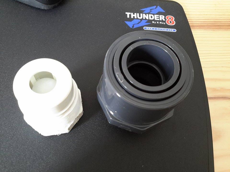

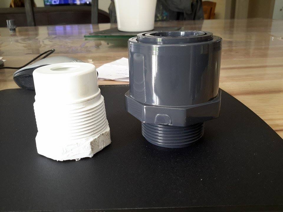

Bojour à tous,voila J'ai fait le bourrin est j'ai niqué le clapet anti retour mais surtout l'adaptateur,j'ai chercher sur la toile une pièce de rechange mais ne trouve rien,j'ai été voir le pisciniste pour savoir si il en vendait mais bien sur non pape contre il ma certifié qu'un embout classique peut s'adapter et que le clapet n'est pas une obligation,très peu de risque à ce niveau la,qu'en pensez vous ?
le clapet d'origine juste un peu défoncé :oops:
et le nouveau recommandé par le pisciniste

désolé pour les photos.

Et tu n'as pas trouvé chez ton pisciniste un clapet anti retour pour un brominateur Hayward, même pas sur commande ?
par ouioui44
Jeu 30 Avr 2015 à 16:53
Ok alors
ta pièce est la CX500CV chez hayward, et je doute qu'un revendeur digne de ce nom ne puisse te trouver cette pièce
de plus celui commander par ton pisciniste est un simple clapet anti retour, c'est tout
les pièces sont 4a et 4b sur le schema hayward
http://www.hayward-pool.co.uk/images/pd ... _es_it.pdf
ensuite tu as la possibilité d'avoir le cx500cv ici
http://www.ebay.fr/itm/Hayward-CX500CV- ... 19fca0de64 56€
et le modele cx1100cv ici
http://www.ebay.fr/itm/Clapet-Anti-Reto ... 3cca32445e 86€ environ

Dixit riri 77 un clapet AR est un clapet AR
Avec la multitude de raccords PVC pression disponible il est facile de monter un clapet AR exterieur et demontable a moindre cout a partir du moment ou le diametre de passage est compatible
Attention au sens de montage !

Bonjour bon je viens d'acheter le clapet Anti retour en 32 ça c'est nikel pare contre une question? À l'intérieur le mécanisme et fait d'une bille ça c'est normal mais il y a un ressort qui fait office de l'anti retour alors que que sur le clapet d'origine il y a pas de ressort la bille est libre, la pression de l'eau qui sort du brominateur est-elle suffisante pour exercer une pression sur le ressort?
par xzara
Sam 02 Mai 2015 à 12:12
Sam 02 Mai 2015 à 13:28
Oui, en général ces ressorts sont de faible puissance, ils servent à assurer le retour de la bille en position fermée.
