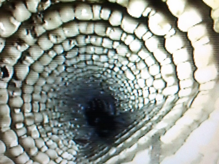

je vous conseille de mettre un diffuseur de chlore pour eviter de le mettre dans vos skimmers pour la simple bonne raison que le chlore met plus de temps a se dissoudre donc une grosse concentration de chlore et au fil des années les tuyaux souple se dilate et risque de se perser :wink:
photo prise par notre cher killa inti :wink: :wink:
