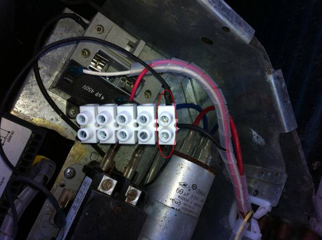

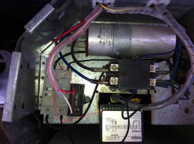

J'ouvre donc la PAC pour y voir plus clair.
Après quelques tests, je constate que j'ai un fusible de 2 A qui est pêté. Voir partie entourée en rouge de la première photo. C'est une arrivée de 220 V (phase) qui va vers le boîtier de commande (vers la borne 11).
Comme je n'ai pas de tels fusibles de rechange, je mets un sucre pour voir ce qui se passe puis remet le courant. Rien, l'écran digital de mon thermostat reste désespérément éteint. Mais au bout de quelques minutes, le ventilo se met en marche, mais pas le compresseur.
Quelqu'un a-t-il une idée ? Le deuxième fusible (à gauche de celui qui est pêté) n'a rien.

slt,
C'est quel modèle ta pac?
Faudrai trouver le schema interne afin de comprendre comment/pourquoi une surtension est survenu.
