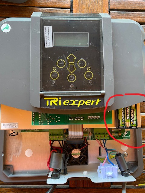

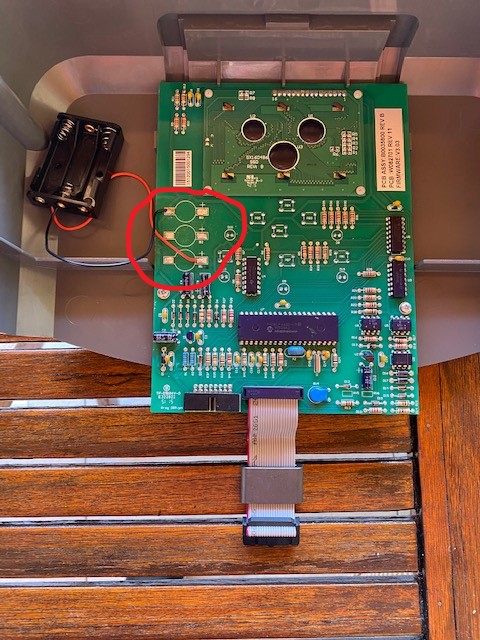

Electrolyseur ZODIAC garde pas l'heure et se met sur OFF
par Pat71
Jeu 25 Juin 2020 à 08:31
le boitier externe
boitier Accus externe.jpg (118.53 Kio) Vu 15488 fois
J'ai aussi eu ce problème de piles au bout de 4 ans. Avec un technicien spécialiste nous venons de remplacer les 4 piles boutons par un boitier externe dans lequel nous avons installés 4 piles VARTA rechargeables. Tout fonctionne depuis une semaine.Avec l'outillage adéquat, pas très compliqué a réaliser.
Emplacement des piles externes
Emplacement piles.jpg (93.62 Kio) Vu 15488 fois

Re: Electrolyseur ZODIAC garde pas l'heure et se met sur OFF
par Pascal74
Jeu 20 Aoû 2020 à 17:33
Pat71 a écrit:
Merci beaucoup pour ce tuyau.
Pourriez-vous me fournir la référence des 3 piles rechargeables que vous avez installé judicieusement dans le boitier externe ?
(à la place des 3 piles boutons d'origine VARTA de type NiMh 1.2V 20mAh référence V20HR)
Merci par avance :wink:
