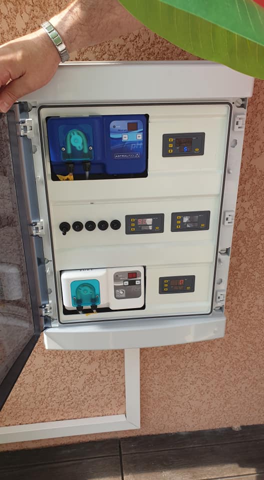

BONJOUR
j'ai un régulateur de chlore de marque pure et au moins 20mn pour arriver a sa valeur

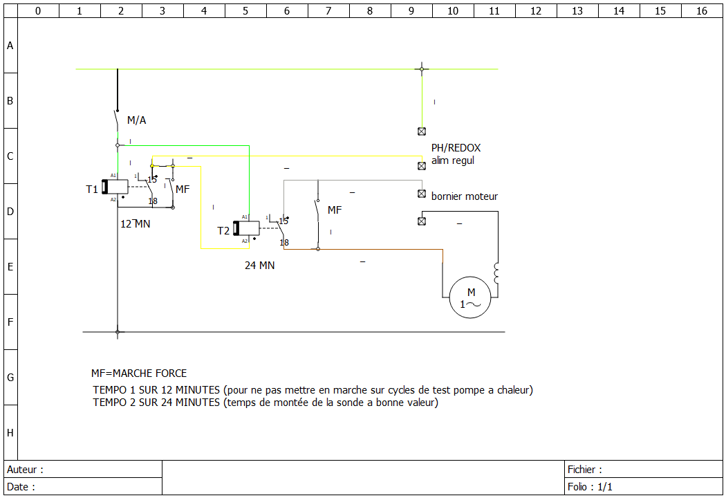

étant électrotechnicien j'ai fait un systheme de regul avec double timer pour chaque pompe (ph et redox)
tt fonctionne bien maintenant
30mn de retard pour le redox et 10mn pour le ph
je vous joint une photo et plan électrique sur demande merci

bonjour ci joint le plan éclectique de l'asservissement des appareils
si question n'hésites pas

Merci à meteor07 pour le schéma qui me parait très clair.
Ayant deux régulateurs MP Pro, j'utilise les retards programmables de ces machines.
Ma demande s'adressait en fait à Jacques66 qui semble disposer d'infos. complémentaires concernant ces appareils; je vais essayer de le contacter en MP.
Merci encore.

Comme précisé le bassin fait 80 m3
la mesure Redox est effectuée par un module Arcus WAQ-S8 en KNX ( norme de domotique filaire)
il retourne la T°, le pH compensé en T°, et le Redox. Ensuite il commande avec des cycle d'hystérésis les actionneurs de la domotique qui commande un pompe à pH-

A priori, il faut que sur un pH régulé il faut que j'actionne le mode Boost et que je laisse tourner pendant 24H.

Mon électrolyseur au sel est un Limpido 160 de chez CCEI, il fonctionne en étant asservi à un débitmètre pour ne fonctionner que quand la filtration est en route, et j'ai un actionneur en série avec le débitmètre, pour me permettre d'arrêter l'électrolyseur, quand la valeur cible sera atteinte.. Il gère de façon autonome la production de chlore, et je n'ai accès à aucune commande pour faire varier la production de chlore. Il dispose juste d'un mode boost qui une fois enclenché dure 24H. Ensuite il faut renouvelé la commande boost, sinon il repasse un production normale.
J'ai fixé la valeur de 720mV de façon aléatoire car c'est cette valeur qu'utilise d'autres utilisateurs du WAQ.
De même l'un d'eux qui utilise avec succès ce système depuis 4 ans, m'a dit qu'il passait toujours avant d'utiliser le système de régulation par le WAQ, par utiliser un mode boost pendant 48H, pour atteindre sa valeur cible, puis de revenir à la régulation automatique du Redox, à pH constant.
Actuellement au bout de 36H de fonctionnement, Je suis à 695mV. Je m'approche donc de la valeur.
Le programme de fonctionnement de ma pompe, est basé sur un module logique en KNX, avec des temps d'actionnement de la filtration en nombre d'heures égales à la moitié de la T° de l'eau, divisée par 2, entre 15 et 30°C, plus une mise en filtration pour des T° proche de zéro.
