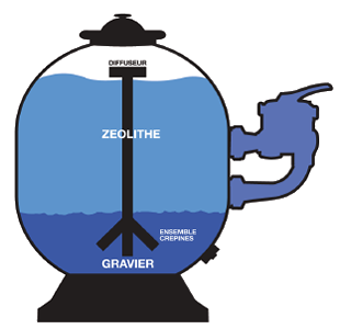

Une petite question pendant qu'on est dans la zéolite.
Sur le site de zéofine, on voit une photo avec du gravier au fond du filtre :
http://www.zeofine.eu/mode-emploi.php
Sur le catalogue scp ou sur les sites des revendeurs, on parle de ne mettre que de zeofine dans le filtre pour remplacer le sable mais également le gravier :
Exemple :
http://www.piscines-poolman.fr/zeofine-filtre-piscine.html
Qui croire ?
Question subsidiaire, et pourquoi ne pas mettre du verre "gros grain" à la place du gravier ?
Frederik
par eaberth
Mer 22 Mai 2013 à 20:12
Bonsoir fredk01,
Les 2 ont raisons. On peut combiner la zéolite avec du gravier ou du sable ou ne mettre que de la zéolite.
Si tu ne mets que de la zéolite, la qualité de filtration sera meilleure.
Le verre est simplement un autre média filtrant, avec ses qualités et inconvénients.
Je t'invite à lire mon article sur ces 2 médias filtrant :
http://www.sa-piscine.com/verre-recycle-ou-zeolite
Tu y trouveras des réponses plus précises qu'il serait trop long d'aborder ici.
Bonne lecture
Emmanuel
par fredk01
Mer 22 Mai 2013 à 20:33
Ok merci je vais donc partir sur de la zeolite seule et jouer le pari que je mettrai moins de poduit dans mon eau (et que je n'aurai jamais besoin de floculant).
Par contre pour aller jusqu'au bout je ne comprends toujours pas exactement de combien de sac de 19Kg j'ai besoin pour mon filtre triton 2 clearpro TR140 32 m3/h:
En principe 1 sac de zeolite de 19kg = sac de sable de 12 kg .
Selon le fabricant j'ai besoin de 120kg de gravier(=5 sacs) et de 310 kg de sable (environ 12 sacs).
Donc il me faudrait 19 sacs de 19 kg de zeolite ou bien seulement 12 comme semble le dire le catalogue scp ?
Frederik
