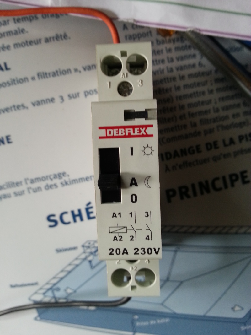

J'ai donc une jetline 100 de chez POOLEX, j'ai acheté un contacteur jour nuit, j'aurais besoin de savoir si je peux mettre en route ce branchement.
Voici donc le schéma:
Voici le Contacteur jour nuit:
Et voici le tableau électrique , je n'ai pas encore raccordé mon branchement au borne du contacteur existant.
Pouvez vous me dire si c'est ok ou pas (le branchement du contacteur et de la pompe à chaleur uniquement , le reste fonctionne parfaitement) .
Ensuite, n'ayant pas trouvé de disjoncteur 20 A en courbe D, est ce que je peux faire mes essais avec un disjoncteur 20 standart ?
Merci de vos réponses.

Ce matin , j'ai essayé de mettre en route avec ce branchement , mais avant j'ai voulu voir l'étanchéité des raccords sur la PAC, et dégouté , j'avais une fuite sur le raccord du by-pass, donc obligé de refaire le raccord . :? et de repousser l'essai électrique .
Si quelqu'un peut me dire si le branchement électrique est ok, je suis toujours preneur :wink: .
Merci d'avance

@ ARNAUD.S69 ton schéma me semble ok :wink:

Merci Fraggy pour ta confirmation, très pro (comme d'habitude). C'est grâce à toi si j'en suis arrivé là, donc demain je mets en route .

Bon les premiers essais de l’installation électrique sont concluant. Ca marche super bien , si je met en route la PAC la filtration se met en route tant que la consigne n'est pas atteinte, si j’arrête la PAC et que l'horloge est arreté, la filtration s'arrete , enfin c'est top on peux faire ce qu'on veut et moduler suivant les besoins.
