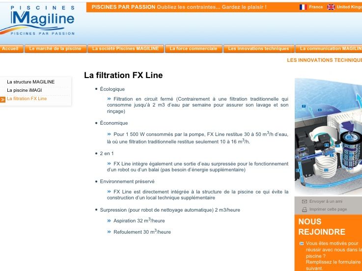

La pompe FX30 est donnée pour 1500W, l'électrolyseur au sel pour 195W.
1,69 x 7 x 120 = 1420 kWH
La mise en service de la piscine au printemps semble bien être à l'origine de cette augmentation de ma consommation électrique.

D'après ce que j'ai compris, Pour 1 500 W consommés par la pompe, FX Line restitue 30 à 50 m3/h d’eau, là où une filtration traditionnelle restitue seulement 10 à 16 m3/h :wink:

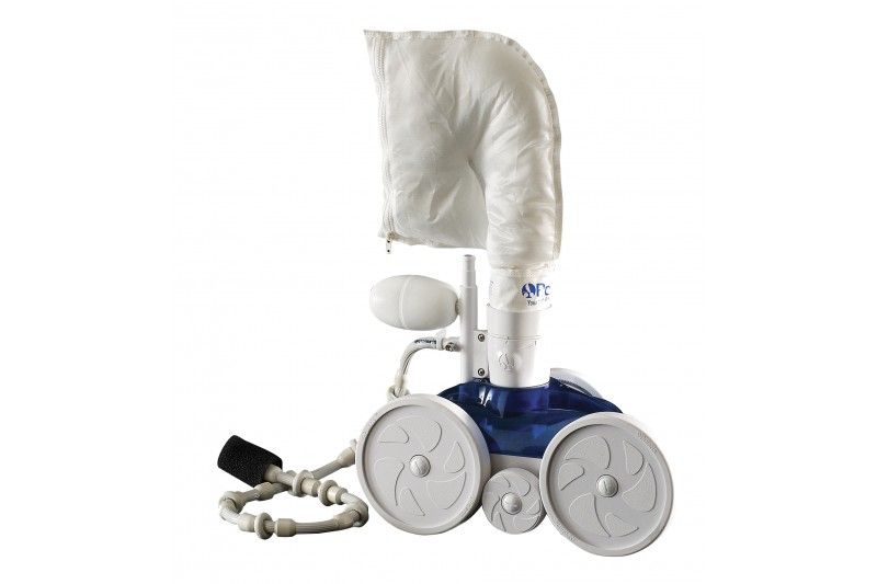

- la filtration 7 heures par jour + régulateur auto de Ph
- l'utilisation intensive du Polaris 280 (je le laisse parfois en fonctionnement pendant plusieurs heures lorsque nous sommes absents)
peuvent expliquer cette augmentation de consommation.

A priori, après discussion avec des amis ayant des piscines, j'ai une utilisation trop intensive su Polaris qui pourrait expliquer elle aussi cette augmentation.
Il m'arrive très fréquemment de laisser le Polaris tourner toute la journée lorsque nous sommes absents.
Tout le monde me dit que cela consomme énormément.

Y a un truc que je ne comprends pas !
Si tu laisses ta filtration tourner 7 heures /jour, qu'il y ait ou non le polaris ne change absolument rien à la consommation électrique, puisque tu le branche sur un refoulement :shock:
Ou alors, ce n'est pas un polaris 282 :wink:

Il s'agit bien d'un Polaris 280 branché sur le surpresseur en paroi de piscine
par snoopy45
Mer 02 Jan 2013 à 17:34
C'est un surpresseur indépendant que tu as rajouté en plus de la pompe FX ? :shock:
par CHRIS6913
Mer 02 Jan 2013 à 21:18
Non surpresseur intétégré
