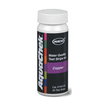

Ton dosage en sulfate de cuivre est bon puisqu'en principe c'est entre 0.5 et 1g/m3 d'eau, comme tu en as vidé la moitié tu es à peu près dans les normes.
Tu peux le vérifier avec une bandelette d'Aquachek copper.
Tu es tranquille pour tout l'été en ce qui concerne les algues, donc, surtout ne rajoute pas d'anti-algues.
