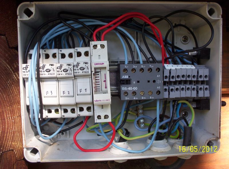

bonjour, ai un pb, l'horloge est branchée, marche mais ne déclenche pas le moteur. suis obligée de faire marche forcée; c'est pas cool

par JCGB
Mer 16 Mai 2012 à 15:51
Bonjour catilou , il faudrait que tu nous fasses une photo de ton installation ou bien un schema du cablage , on pourra alors t'aider , ça ne doit pas etre grand chose .

par JCGB
Mer 16 Mai 2012 à 16:47
Voici ta photo catilou
Je pense que le probleme provient du renvoi de la phase du contacte de l'horloge vers le bouton M/A , mais sur la photo on ne voit pas bien sur quoi sont raccordés les 2 fils rouges au dessus de l'horloge (le probleme est a ce niveau )

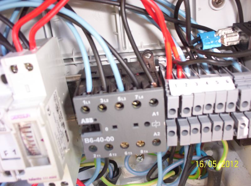

par JCGB
Mer 16 Mai 2012 à 17:18
Voici ton autre photo
Ce que je ne comprends pas c'est que ton inter du haut n'a que 2 cosses , c'est donc un inter à 2 positions (marche et arret ) normalement ce type d'inter doit avoir 3 cosses (1 qui va vers A1 du contacteur , 1 qui va vers la phase (marche forcée) et une autre qui va vers l'horloge (marche programmée) et donc 3 positions mecaniques (marche/arret/horloge)
De plus il n'y a pas de magnéto-thermique pour protégé le moteur , ce sont des portes fusibles !C'est un coffret que tu as monté toi meme ?

par JCGB
Mer 16 Mai 2012 à 18:38
catilou a écrit:interrupteur exterieur en haut à droite du boitier, celui exterieur en bas allume projecteur dans piscine
Bon en fait le bouton noir en haut à droite a 2 positions bascule soit sur arret soit sur horloge , j'ai regardé le cablage et ça parait "correct", et je pense que c'est ton horloge elle meme qui est en marche forcée ( a moins qu'elle soit HS, et que le contact soit fermé)
Il faut soulever le petit capot en façade de l'horloge et derriere il y a un mini interrupteur qui doit etre en haut sur I (marche forcée)(enfin je pense ) , il faut le basculer en bas sur le dessin horloge et ça devrait fonctionner

par catilou
Mer 16 Mai 2012 à 19:01
de ce bouton exterieur partent deux fils noirs un est relié à A1 et l'autre avec le fil rouge de gauche au dessus de l'horloge
par JCGB
Mer 16 Mai 2012 à 19:44
catilou a écrit:il ne se passe rien le bouton en haut ou en bas, je ne peux démarrer le moteur que par le bouton exterieur ( que l'on voit en haut à droite)
Ok contrairement a un coffret "normal" qui comprend 1 interrupteur à 3 positions (Arret/marche forcé/Horloge ) ton coffret possede un interrupteur à 2 positions Arret/Horloge , il faut donc que tu le laisse en permanence sur la position Horloge (marche) , ensuite la pompe se mettra en route suivant les plages horaires que tu as programmées sur ton horloge , et si tu veux une marche forcée tu mets le petit interrupteur de l'horloge en haut sur I . En fait je ne vois pas ou est le probleme :?:
