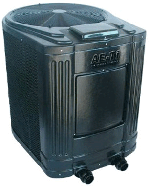

Apres l'hiver j'ai voulu remettre ma piscine en route , ou du moins verifier que tout allait bien.
Mais comme un idiot je n'avais pas purgé l'echangeur de la pac.
Evidement , grosse fuite et echangeur fissurer sur une dizaine de centimetres.
Exite t'il des resines ou moyen de colmater cette fuite , ou dois je changer l'echangeur ( cout de la piece 2000 euros ).
Air Energy 12 Kw Monophasé
Merci de votre aide

Bonjour, ça ne sent pas très bon ton affaire. . . Tu donnes les ref de ta PAC, mais c'est l'échangeur qui est concerné. Une petite photo des dégâts peut-être ?

Grosse tuile sur une PAC de ce prix, échangeur titane.
Pour une soudure éventuelle évoquée, cette opération semble possible, encore faut-il trouver un très bon soudeur bien équipé.

Sinon c'est la cuve de l'echangeur qui est fissurer, il me semblait avoir vu quelques part que c'etait du pvc haute temperature ou quelque chose comme ca. Mais ca ressemble a du pv toujours.
Je pense que lorsqu'il parle de l'echangeur en titane c'est la partie "chauffante" de l'echangeur

Oui, la partie titane normalement c'est le serpentin. Si c'est le corps de l’échangeur qui est fendu, il faut essayer de savoir en quel matériaux il est fabriqué (composite, PVC, ABS, etc).
Peut-être en téléphonant ou par mail à Astralpool .
Ensuite tu cherches un artisan qui soude et répare ce genre de matériaux. Mais c'est pas gagné d'avance !
