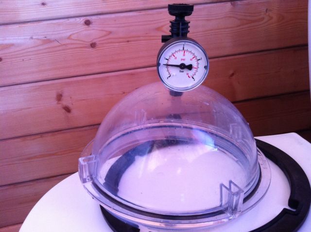

Bonjour a tous, Je vient de m'apercevoir que la pression de mon filtre a sable normalement a 0.8 bar en marche normale était aujourd'hui a 1.4 bar :shock:
Un petit tour sur le forum et je voit qu'il faut faire un nettoyage de filtre, pourquoi pas vu que j'ai pas du en faire depuis novembre ( hivernage actif pour la piscine et trés inactif pour moi :oops: ) Résultat des courses toujours pareil :twisted:
Suite a plusieurs post que j'ai parcouru je voit que ça peut être le mano qui déconne, je décide donc d'ouvrir le filtre pour voir ça ( d'ailleur au passage c'est quoi l'astuce pour ouvrir le filtre a sable sans avoir la carrure de musclor? ).
Une fois le couvercle a l'air libre le mano m'indique 0.8 bar, pour étre sur que je pige bien en temps normal il devrait afficher 0 non?
Avez vous des liens pour commander un nouveau manométre ? ils sont standard ou bien il faut absolument la même marque que mon filtre?

Je confirme, ton mano devrait être à zéro quand ton filtre n'est plus sous pression. Le raccord à visser est standard. Il existe des manos avec entrée droite (à l'arrière) ce qui semble être ton cas, ou avec le raccord en latéral.

Ok merci de m'avoir confirmé dans mon idée.
Plus qu'a en trouver un pas cher alors, tous les post que j'ai trouvé a chaque fois il est dit que ça vaut pas plus de 3/4€ mais je n'ai rien trouvé en dessous de 23e moi :/
