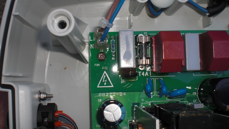

bonjour je souhaiterais savoir si quelqu un pouvais me donner la valeur de la resistance ou ses couleurs sur la resistance situe a gauche au dessus du fusible du boitier de commande sur robot indigo merci

:lol: oui svp.elle est situer a gauche du fusible quand celui ci est en bas

OK pas de soucis, j'te fais çà pour demain soir. à l'heure de l'apéro :rayban:

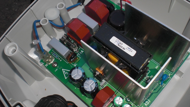

ho merci beaucoup en effet la petite pièce r1 à cramé donc toute noire impossible de voir les couleur avec votre photo s est super je vais pouvoir la changer pour environs 5 euros voir moins alors que la carte coûte les yeux de la tête je vous tiens au courent à bientôt et encore merci :

bonjour si si on voit bien les couleurs
du coup je les ai marqué
un grand merci
