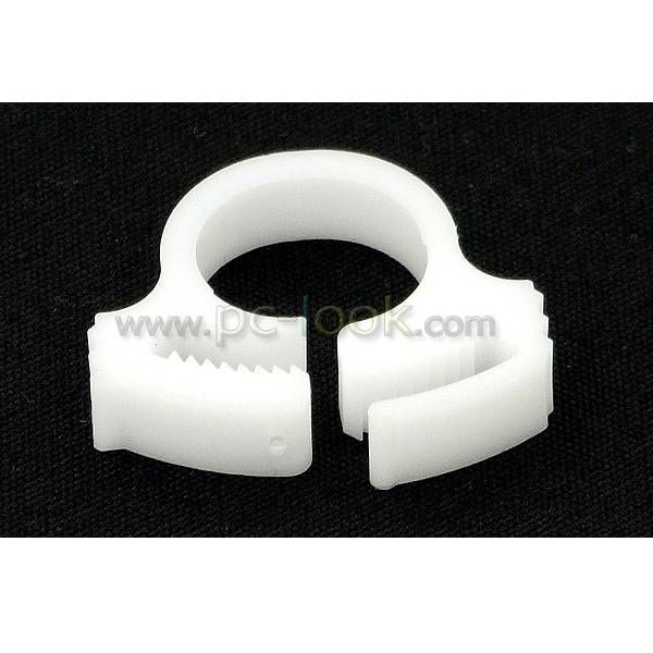

Bonjour pioupiou33 , lorsque j'ai acheté mon robot il y a maintenant 4 ans ,j'hesitais entre le phantom et un polaris 280 , en fait mon pisciniste m'a déconseillé le phantom a cause de probleme de "blocage " ,de ce fait j'ai donc choisi un polaris 280 et je dois dire que j'en suis tres satisfait . Pour en revenir a ton probleme si on fait un parallele avec le fonctionnement du polaris , il y a egalement des rotules au niveau du tuyau du polaris pour eviter que justement le tuyau ne fasse trop de noeuds , et c'est normal qu'il y ait un peu d'eau qui sorte de ces pieces car ce n'est pas etanche a 100% , c'est justement fait pour tourner , et je ne pense pas que ton probleme vienne de là .
Pour les colliers au lieu de prendre des colliers metalliques , prends plutot ce modele

Ca m'a l'air pas mal du tout comme collier !
Est-ce aussi étanche qu'un collier en fer ?
Puis-je y mettre une pate ou un mastic quand je vais refaire le collier pour ameliorer l'étanchéité ?
Où puis-je trouver ce type de collier ?
D'avance merci

Est-ce que quelqu'un sait où je pourrais trouver ce genre de collier ?
Est-ce que cela va aller pour serrer suffisament les raccords et les tuyaux ?
Que pensez-vous que lors sur serrage des colliers, j'en profite pour enduire le tuyaux avec une sorte de mastic ou joint mastic (lequel) pour m'assurer d'une meilleure étanchéité ?

Bonjour pioupiou33 , j'ai utilisé ces colliers pour raccorder le tuyau de mon surpresseur (pour mon arrosage de jardin ) , en fait j'ai mis 2 colliers cote a cote (meme 3 a un endroit ) et pour le moment je n'ai pas de fuite . J'utilise ces colliers egalement sur le plan professionnel et ça fonctionne bien .
A mon avis pas besoin de mastic ou quoi que ce soit , Ci joint un lien pour les colliers , mais je pense que tu peux les trouver dans un magasin de bricolage
http://www.openjl.fr/boutique/index.php ... 12_153_195

En fait, j'ai vérifié et le diamètre du tuyau est de 2.7cm .
Du coup, les colliers de serrage en plastique ne semblent pas convenir car je n'en ai pas vu allant jusqu'à ce diamètre.
