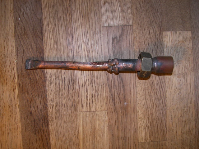

Pour mon solaire chez fait des doigts de gants ( mes sondes faisait 6 mm ) :
Pas de remarque c'est mon premier :lol:
Diametre intérieur 6mm avec un filetage de 15/21 bien courant.
J'ai soudé du 8 ( que j'ai pincé et soudé ) sur du 10 dans un raccord droit Image
Il te faut trouver un raccord PVC sur lequel tu pourras fixer du 15/21.
Et avant que le cuivre soit bouffé par le chlore tu auras le temps d'en refaire un autre.
Philou

c est pas soudé c est collé :D :D
tu peux faire la même chose avec du pvc pression
et tu as des doigts de gant tous fait en inox pour le chauffage

C'est même du boulot de gouniaf je dirais.:lol:
Je venais juste de m'acheter un poste bi gaz
Il y a un début à tous.
Les autres sont bien mieux.
Un tout fait en inox ( ou cuivre ) coute de 15 à 20€.
J'en ai fait 6 ( c'est rentable )
Philou

Pour obtenir un meilleur resultat et moins recuire le cuivre ,utiliser de la brasure d'argent avec le decapant adéquat (ça marche aussi pour l'inox)
a+
