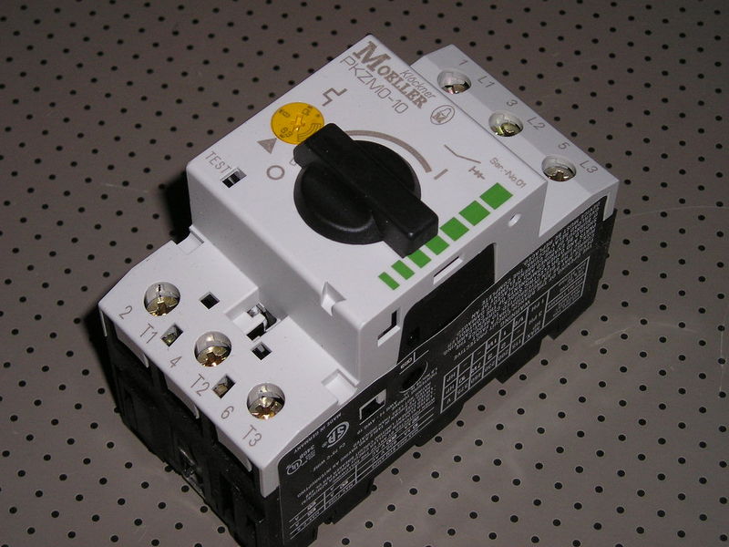

Après vérification, mon disjoncteur peut varier de 6,3A à 10A et ma pompe Ultraflow de 1cv nécessite une protection de 6,7A.
Sur le disjonteur (Moeller PKZM0-10), il y a un petit bouton jaune pour faire varier l'ampérage. Mais comment mesurer le positionnement à une valeur juste supérieure (7A par exemple) ? :?:

Normalement il doit y avoir des graduation sur le bouton de réglage de l'ampérage.

dca a écrit:Après vérification, mon disjoncteur peut varier de 6,3A à 10A et ma pompe Ultraflow de 1cv nécessite une protection de 6,7A.
Bonjour dca ,voici une photo de ton magnéto thermique ,comme tu peux le voir il y a des graduations sur le rotatif , mets toi 1 ou 2mm avant les 8A , je pense que tu etais un peu limite niveau declenchement , si tu reste juste en dessous des 8A il n'y a aucun risque comme j'ai pu lire un peu plus haut , de toute façon si un jour ta pompe se bloque ou force ,le magnéto declenchera quand meme a cette valeur .

Encore merci à tous pour vos précieux conseils ! :P
