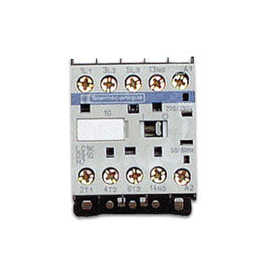

Bonjour stryper777 , lorsque l'on agit en manuel ou en auto (via l'horloge) on fait coller le contacteur de puissance qui lui va distribuer le 220v sur la pompe . Pour schématiser, le contacteur est une sorte de gros relais de puissance . Peut etre est il defaillant .
ça ne se nettoie pas , par contre tu peux verifier le serrage des fils d'alimentation de la bobine (generalement marqué A1 , et A2) et ceux du depart pompe ;
un contacteur ça ressemble à ça
