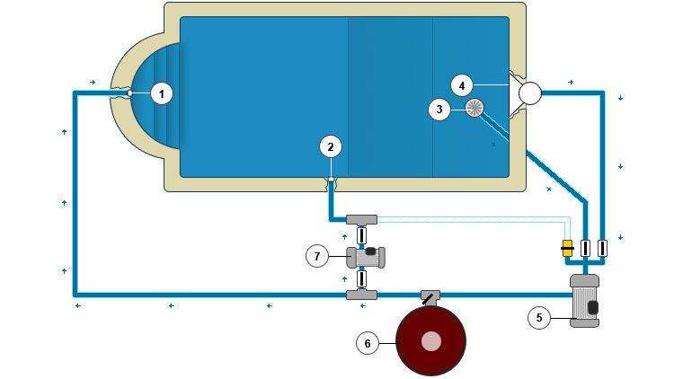

J'ai une nouvelle question. J'ai un polaris. J'ai ouvert la vanne qui est sur la prise balai et celle qui prend l'eau en sortie du filtre.

Par contre je ne sais pas si je dois ou non laisser ouverte la vanne de refoulement de l'eau. Je me dis que si je la ferme, il y aura encore plus de puissance sur le polaris mais je ne veux pas non plus tout casser .
Bonjour sartre , pour utiliser ton polaris , tu laisse la vanne des refoulements ouverte (comme d'habitude) , tu ferme la vanne d'aspiration de la prise balais , et tu ouvre la vanne d'entrée du surpresseur qui est en sortie du filtre .
En fait le surpresseur injecte de l'eau sous pression dans la tuyauterie de la prise balais , en sens inverse de l'aspiration , c'est la raison pour laquelle il faut imperativement que la vanne d'aspiration de la prise balai soit fermée .

Pour mieux comprendre

Merci pour ta réponse et la schéma.
Il ne me reste plus qu'à essayer le robot.
