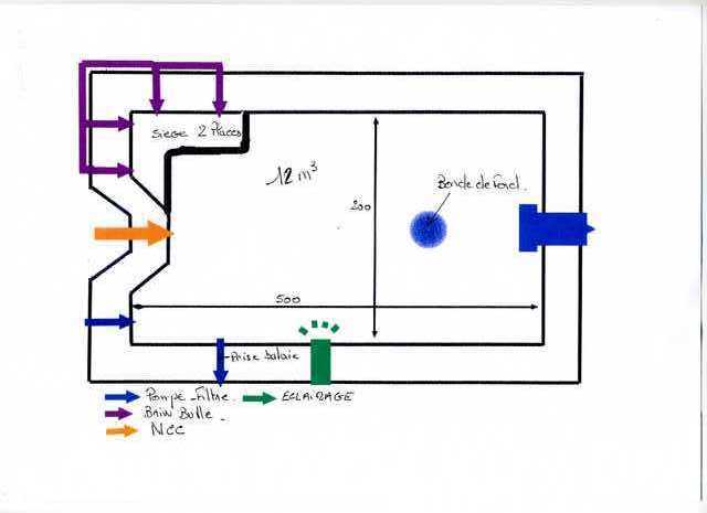

bonjour ,je souhaiterais installer un systeme de filtration a sable ainssi q une sorte de blower pour faire un bain bouillonnant et une ncc sur une piscine de 5m sur 2m pour 1.20 eau donc 12 metres cube.
que me conseillerez vous ?

telecharge photofiltre gartuit et fait un plan au propre ca sera plus lisible :wink:
http://photofiltre.free.fr/frames.htm
par gerald.sg
Mar 09 Fév 2010 à 19:53
voila c 'est un plus net :P
Par contre le kit bien être pour les bulles d'air il y en a 6 et au fond du bassin pas sur les murs.
tu y pose un liner ?
une pompe à chaleur j'imagine aussi ?
ca peut etre sympa cette petite réalisation :wink:
par contre je vois que tu veux mettre un bloc de filtration donc dans ce cas la pas la peine de mettre une BDF

desoler ,le dessin et mal fait c pas un bloc de filtration c un skimer a droite .
en fait je pensais a un filtre a sable
au sujet des buse de refoulement dans la parois au dessus du siege , je pensais les relier a une pompe independant type blower .
et une pompe a chaleur bien sur
tu en pense quoi pour tous ce systeme cela tient la route ?

Honnetement je te conseillerais de faire un peu plus grand déja car une NCC dans une piscine si petite, c'est ingérable! deja il te faudras nager tout le temp à la meme vitesse car tu avanceras ou reculeras trop vite donc tu toucheras partout!
En plus j'ai vu que tu voulais faire un escalier dedans, ca va te bouffer 1/4 de ta piscine, sans compter qu'avec 1m20 donc 1m10 reel environ, tu toucheras le sol sur les grand mouvement de nage!
En fait ca ressemble plutot a un gros jacuzzi qu'a une piscine. je te conseille 1 m de plus en largeur et en longueur, sinon il vaut mieux peut etre abandonner ce projet qui au final ressembleras plutot a une pédiluve qu'autre chose.
As tu deja vu une piscine de 2m par 5? j'en vois de temps a autre sur des foires et je peux te dire que c'est extrement petit. quand je vois deja ma baignoire a la maison fait 2Metre sur 1 metre et je m'y allonge seul! la ca seras a peine la taille de 4 baignoire.
Sans critiquer le projet, on fait chacun comme on peut avec ses moyens, mais des fois, il vaut mieux abandonner certaines idées trop farfelues.

Merci pour vos réponse très interessantes, mais. Pour faire plus grand il faudrait dejas avoir de la place entre le mur de la maison et le mur de l escalier en face.
J ai plusieurs amis qui ont une petite piscine, même 4 sur 2.50, par contre pas de ncc ni de bain bulle et pas de problème .cela ne ressemble pas du tous à des pédiluves au contraire, très bien intègre dans le jardin c ok.en plus avec un beau carrelage !
