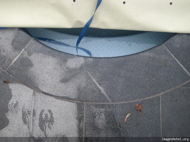

voici les margelles de mon escalier romans
vous avez deja vu ca quelque part?
une finition de joint de travers comme ça? je l'ai trop vu tard et le mec me dit que c'est normal.

Pour tes margelles, je n'ai jamais ça ! C'est une drôle de technique . . . ptêtre une technique belge :?:

concernant la margelle il m'assure que c'est normal. mais je ne peux plus rien faire.
