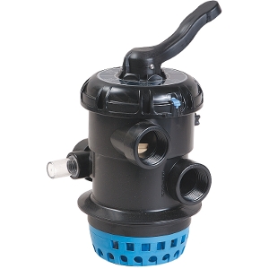

En effet, sur la photo de la pub, on peut le chercher . . .
C'est encore une betise écrite par les vendeurs; comme la vanne 6 voix, elle est alto ou soprano :?: :lol:

cela a l'air très plastifié tous ça et pas bien costeau.pour la vanne 6 voies ils se moquent de la tête des clients quand meme.il y a peut être 6 position mais rien a voir avec une vanne 6 voies.Pour les néophytes une vannes 6 voies c est cela.
