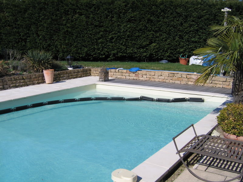

Moi aussi ma piscine n'avait pas tourné depuis l'automne , mais je n'ai pas de boue au fond ( en plus je n'ai pas de bache hiver) la voila fin mars avant la remise en route
Juste un petit coup d'epuisette 2 fois par mois pour enlever les feuilles au fond ,c'est tout :!: :!:
