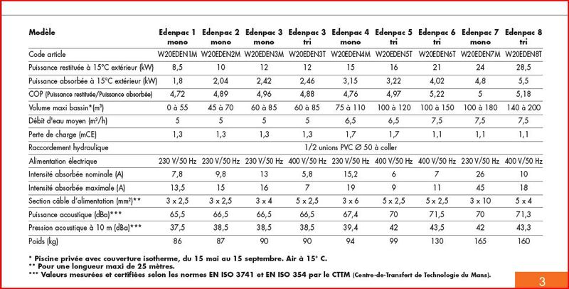

Sinon pierrecar ,si tu regardes sur le site de PSA il est donné pour l'edenpac 4 ,intensité absorbée nominale 15.2A et intensité absorbée maximale 19A . C'est donc normal que ton 16A soit chaud (il travaille en permanence a la limite du seuil de declenchement ) et parfois il arrive a sauter .voir tableau ci dessous

Hi
19 A = courant d appel au demarage :wink:
Si disjoncteur courbe D il n y a pas de pb :wink: :wink:

il y a une petite erreur de dite ci-dessus.
en effet dans le tableau fourni par PSA, il y a l'intensité nominal et une intensité MAX.
l'intensité nominal est donnée pour 15°C exterieur et de l'eau a 24°C.
l'intensité max est la consommation maximum consommable pour des temperatures d'air plus faible et d'eau plus chaude.
La consommation d'une PAC au démarrage peut dépasser les 60A pendant un bref instant. ( 1 seconde pas beaucoup plus).
Donc une edenpac 4 doit être alimenté via un disjoncteur 25A courbe D.
Avec un disjoncteur plus faible ça peut marché pendant un temps mais il va vite chauffer et ce deteriorer et devenir par concequent plus sensible et disjoncter de façcon intenpestive après quelque temps d'utilisation.
