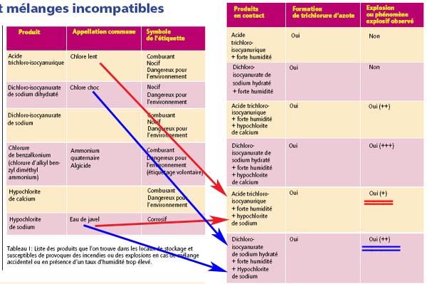

Attention au stokage de chlore et d'eau de javel, danger d'explosion :shock:

+1 avec Edouard88 !
Tous les produits que nous utilisons sont concentrés, donc puissants.
Toutes ces molécules presentent un potenciel de riques aussi bien explosif que sanitaire.
Par exemple, l'innalation de vapeur de chlore peut être extrêmement dangereuse.
Le stockage doit être fait dans un local aéré.
La manipulation des produits doit se faire avec un minimum de prudence et de bon sens.
Mais faut pas paniquer non plus.
Juste un peu d'attention et de reflexion.
:wink:
