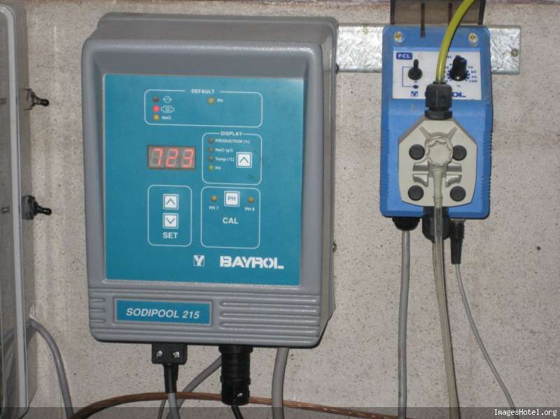

par perinaud
Jeu 10 Juil 2008 à 09:09
Bonjour ,
et merci d'essayer de trouver une solution a mon probleme .
Voici une photo de l'appareil sodipool
encore merci et bonne journée
par riri7707
Jeu 10 Juil 2008 à 13:07
Je vois une touche "CAL".
Autrement, te prends pas la tête et contactes BAYROL, ils sont dans l'obligation de t'informer, de t'envoyer la doc d'utilisation.
Autrement tu tapes le scandale et tu leur fais un pub de M.e.
Désolé, mais c'est l'unique solution. Ton système n'est pas si vieux que ça.
Tiens nous au courant.
Bonnne baignade :wink:
