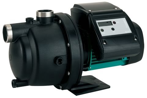

Rebonjour H17 ,je me suis a nouveau penché sur ton probleme ,tu m'as dit que tu avais un surpresseur de type polaris vac sweep avec programmateur ,il doit donc ressembler a ça
Je ne connais pas trop ce type de surpresseur car il comprend un bloc de programmation et a priori il n'y a pas d'asservissement par rapport à la pompe de filtration ,c'est sans doute la raison pour laquelle ce type de surpresseur a une protection "manque d'eau " et je me demande si le probleme n'est pas là
La plupart des polaris installés ont des surpresseurs avec asservissement à la pompe de filtration ,donc des que la pompe de filtration s'arrete le surpresseur s'arrete également (idem pour la mise en route le surpresseur ne peut etre mis en route que lorsque la pompe tourne )et dans ton cas je pense que le surpresseur se met en sécurité ou bien ne démarre pas .
J'ai consulté la doc technique du surpresseur et à priori lorsqu'il se met en sécurité il y a un rond noir en bas a droite de ton afficheur qui doit clignoter ,si c'est le cas c'est que ton surpresseur se met en sécurité et qu'il ne tourne pas (à vérifier )
D'autre part est ce que l'affichage en bas à gauche bascule bien sur on lorsque tu mets en route le surpresseur ?
Pour etre sur que l'on parle de la meme chose est ce que la doc technique est bien celle là
http://www.espa.com/weg/pdf/poolmatic_23000235_fr.pdf
JCGB

Merci de t'occuper de notre problème. Nous avons bien le surpresseur dont tu parles. Quand nous le mettons en route, il se met bien sur ON en bas à gauche et on l'entend ronronner doucement. Il ne passe pas en sécurité manque d'eau et il ne s'arrête pas. Pour répondre à une question d'un autre intervenant, il est bien monté au refoulement de la pompe.
Tout parait normal sauf la pression en sortie de la prise balais.
J'appelle le SAV demain pour essayer d'avoir des infos. Je vous tiens au courant.
H17[/img]

Ca y est. Le robot fonctionne correctement. Le problème : le surpresseur. 2 choses :
1 - Nous sommes tombés sur un surpresseur qui marchait mal, en sous régime. Pas de chance
2 - Même à plein régime, le supresseur livré dans le pack que nous avions commandé sur internet est vraiment mauvais. Le prix du pack robot + surpresseur + kit de plomberie était au prix du robot ailleurs et c'est comme si le surpresseur était pour rien. Nous en avons eu pour notre argent. La puissance 1 CV est de la puissance consommée et non restituée. Et comme le rendement était de 35%, nous avions environ 250W pour faire tourner le robot, d'où le problème. Nous avons donc acheté un autre surpresseur et tout tourne.
Merci à tous les internautes pour leurs conseils.
