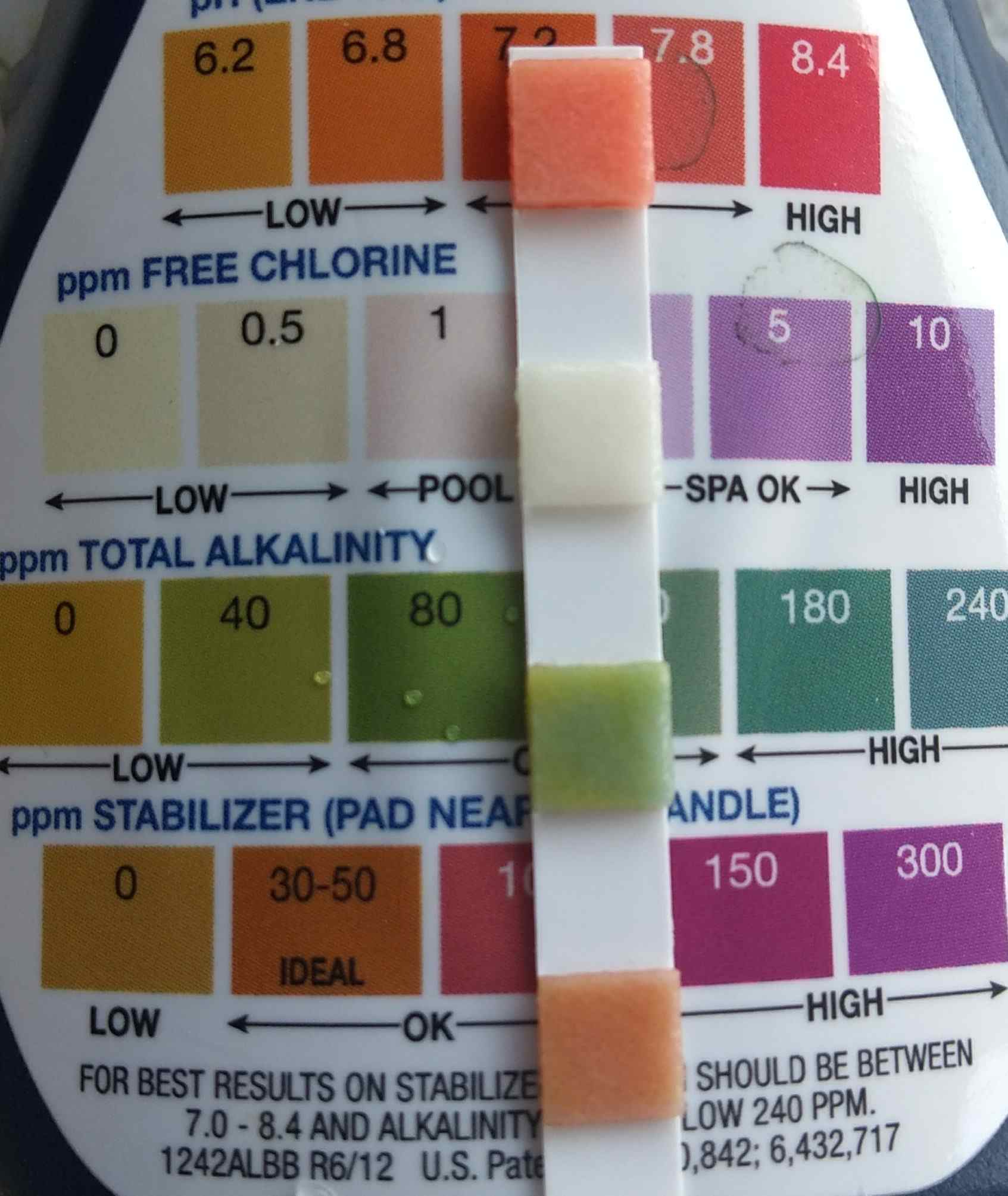

Bonjour à tous

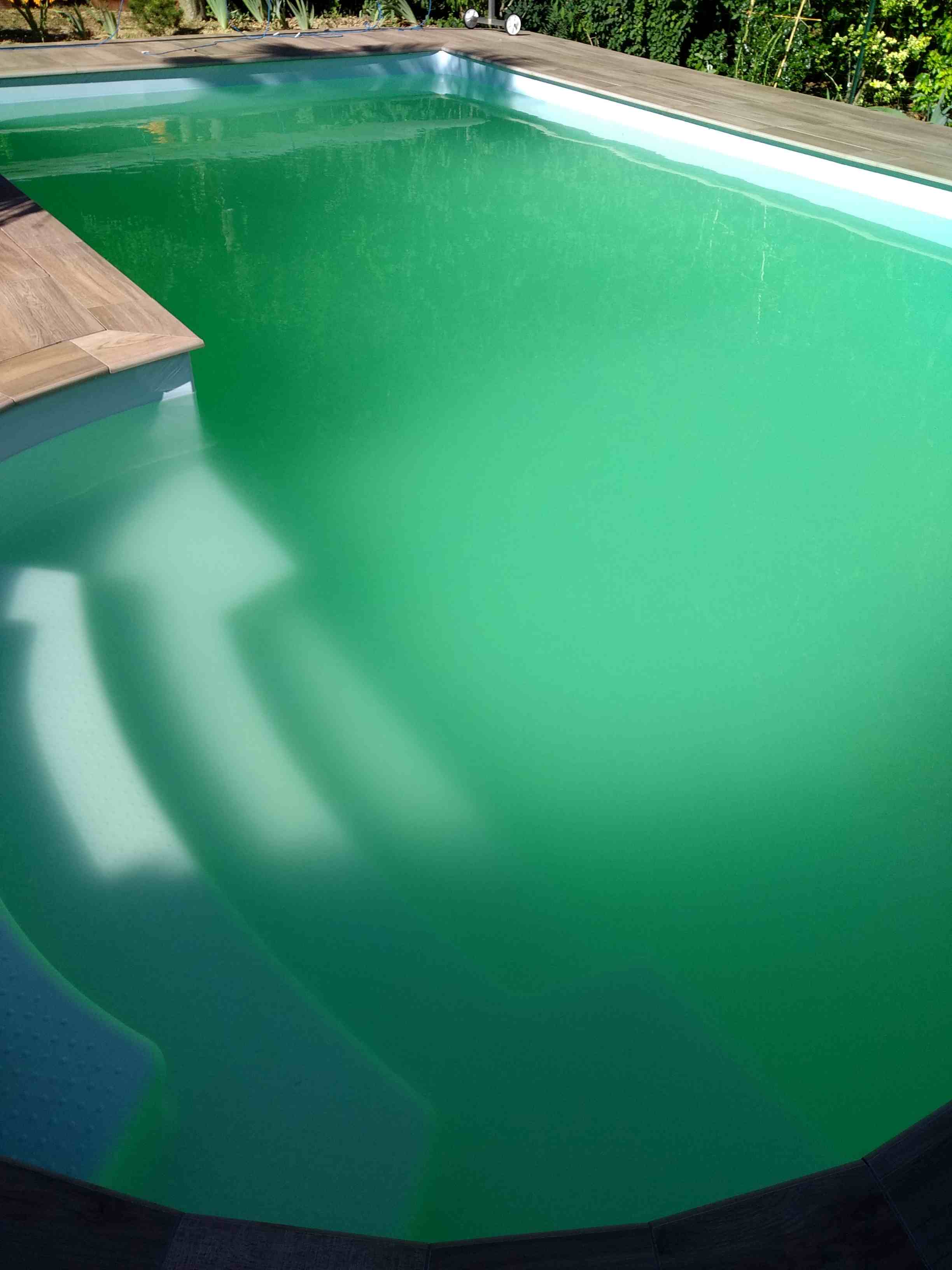

Bonne nouvelle le processus de détermination des algues est à nouveau visible... Il se poursuit avec dorénavant une eau verte claire, c'est pas désagréable ! Je ne vois pas encore le fond de la piscine mais je distingue bien la dernière marche de l'escalier roman. (Cf photo).

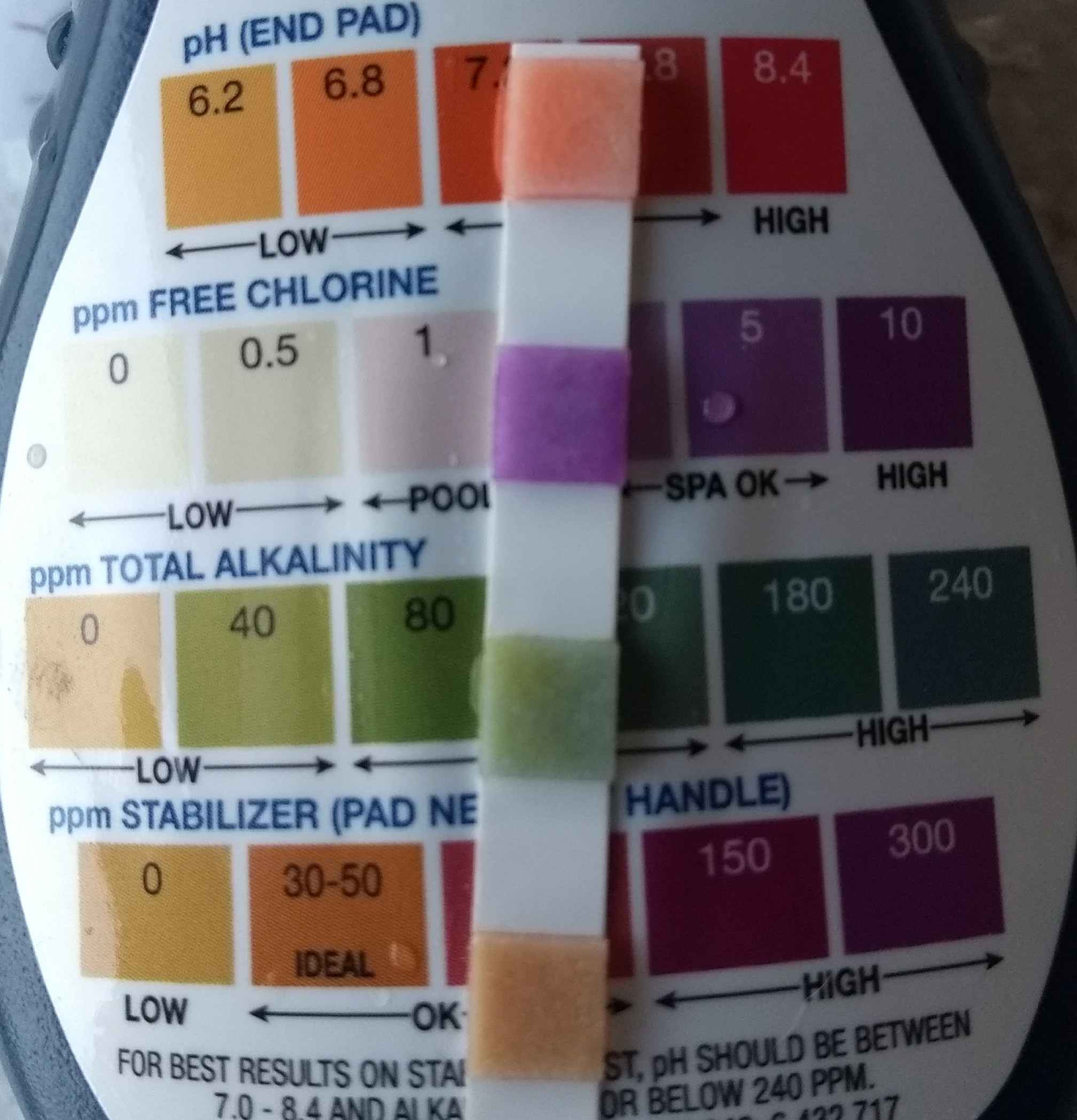

Après-midi baignade avec les enfants et voici les résultats : chlore en forte baisse, le reste me semble bien.
Le nettoyage du local de filtration n'est pas au top. Je reproduirais bien le même processus qu'hier avec les 500ml de javel ?

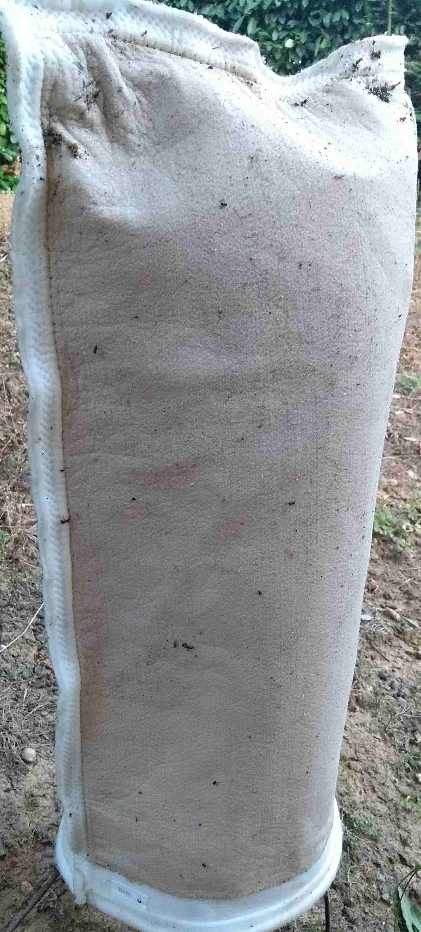

Ah oui autre chose, j'ai nettoyé la nouvelle poche filtrante de 6microns ce midi, soit 5h plus tard que pendant la semaine et elle était bien cracra !
Dans l'attente de vos conseils avisés.
Mesures bandelettes 18/07 18h après baignade de l'après-midi

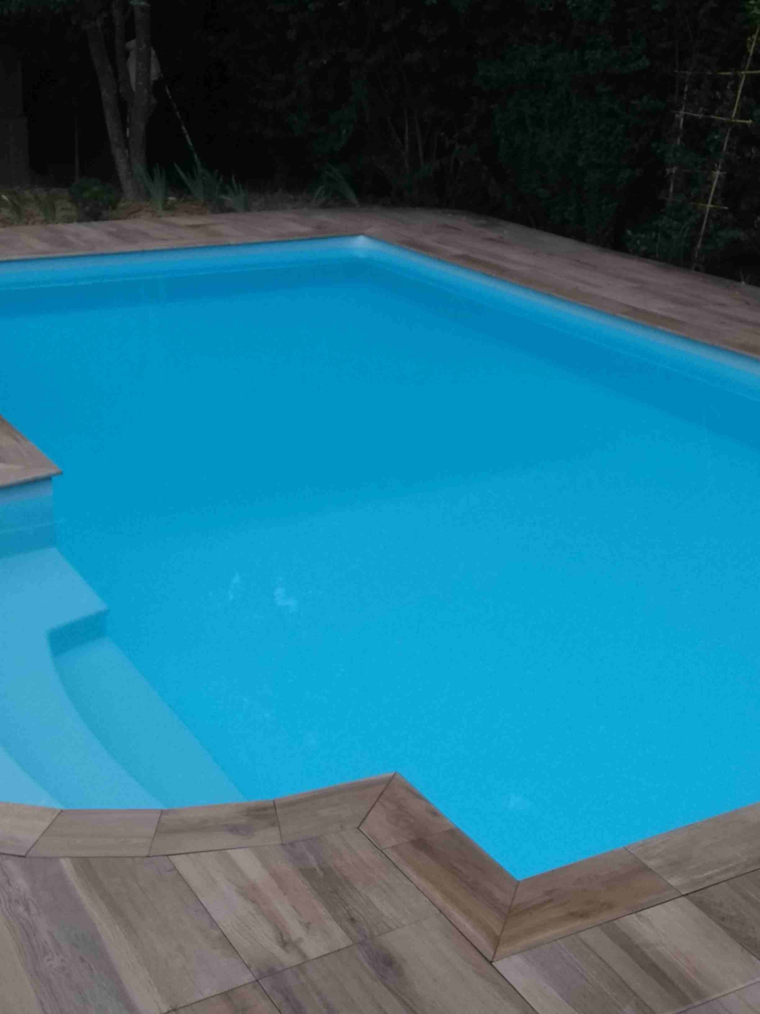

Couleur encourageante de la piscine

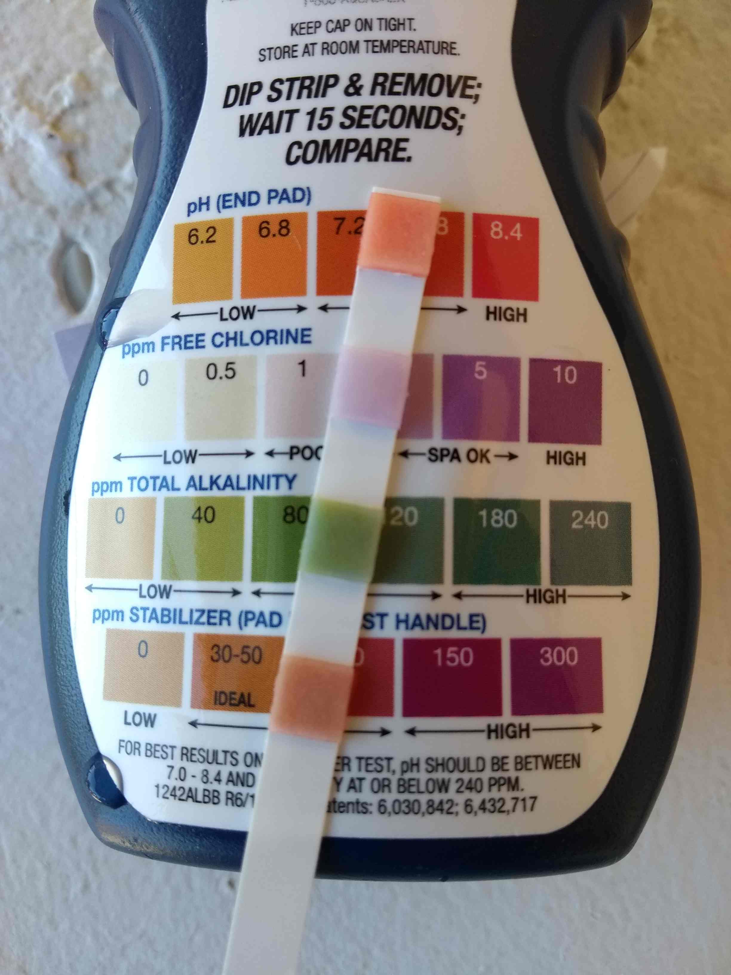

Dim 19 Juil 2020 à 21:56

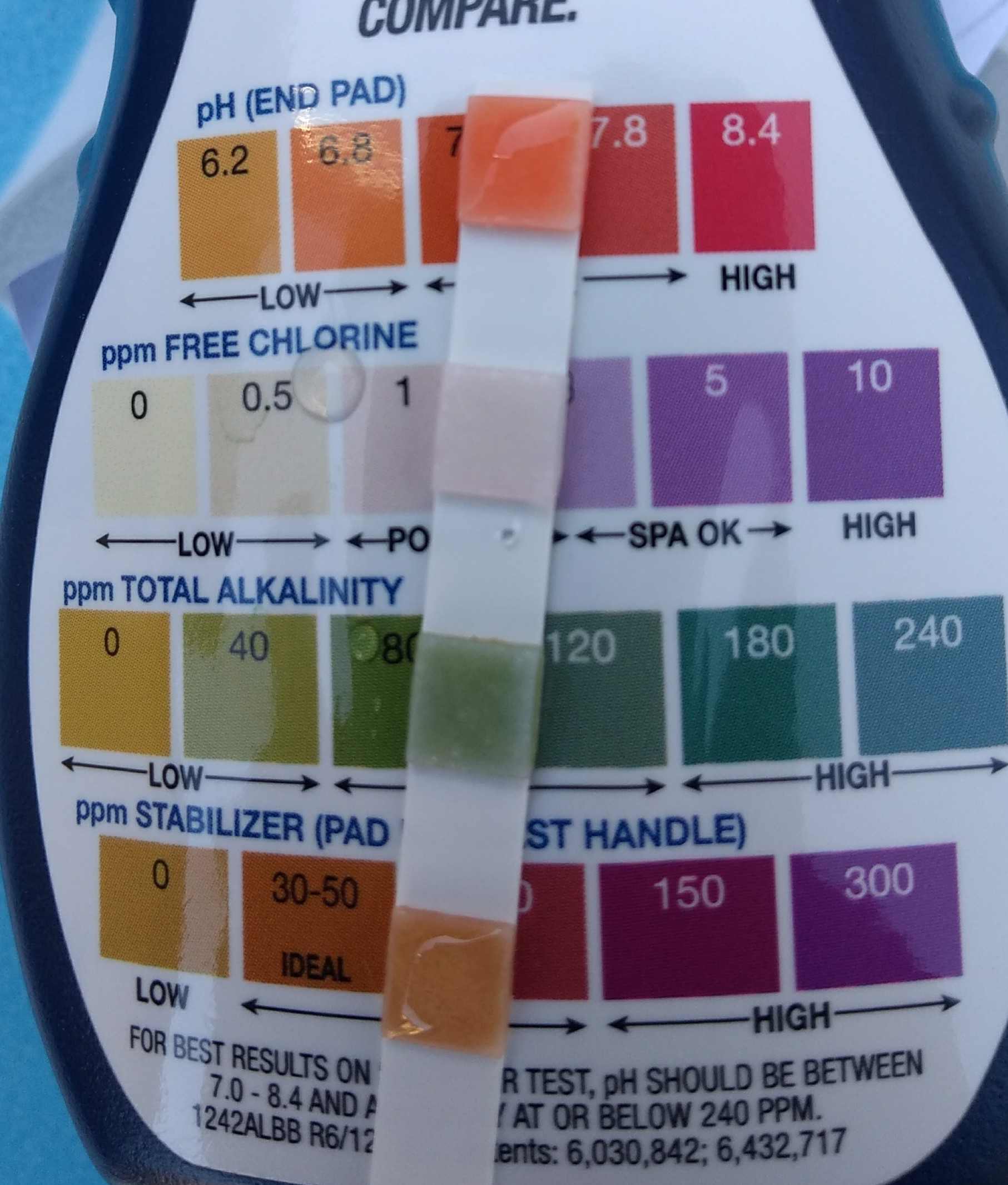

Bonsoir à tous
Baignade toute la journée dans une eau bleue, pas encore translucide mais bleue.
On ne voit plus le vert des algues, mais elles sont toujours là car le filtre 6 microns est quant à lui toujours vert et bien sale malgré un nettoyage le matin et le soir.

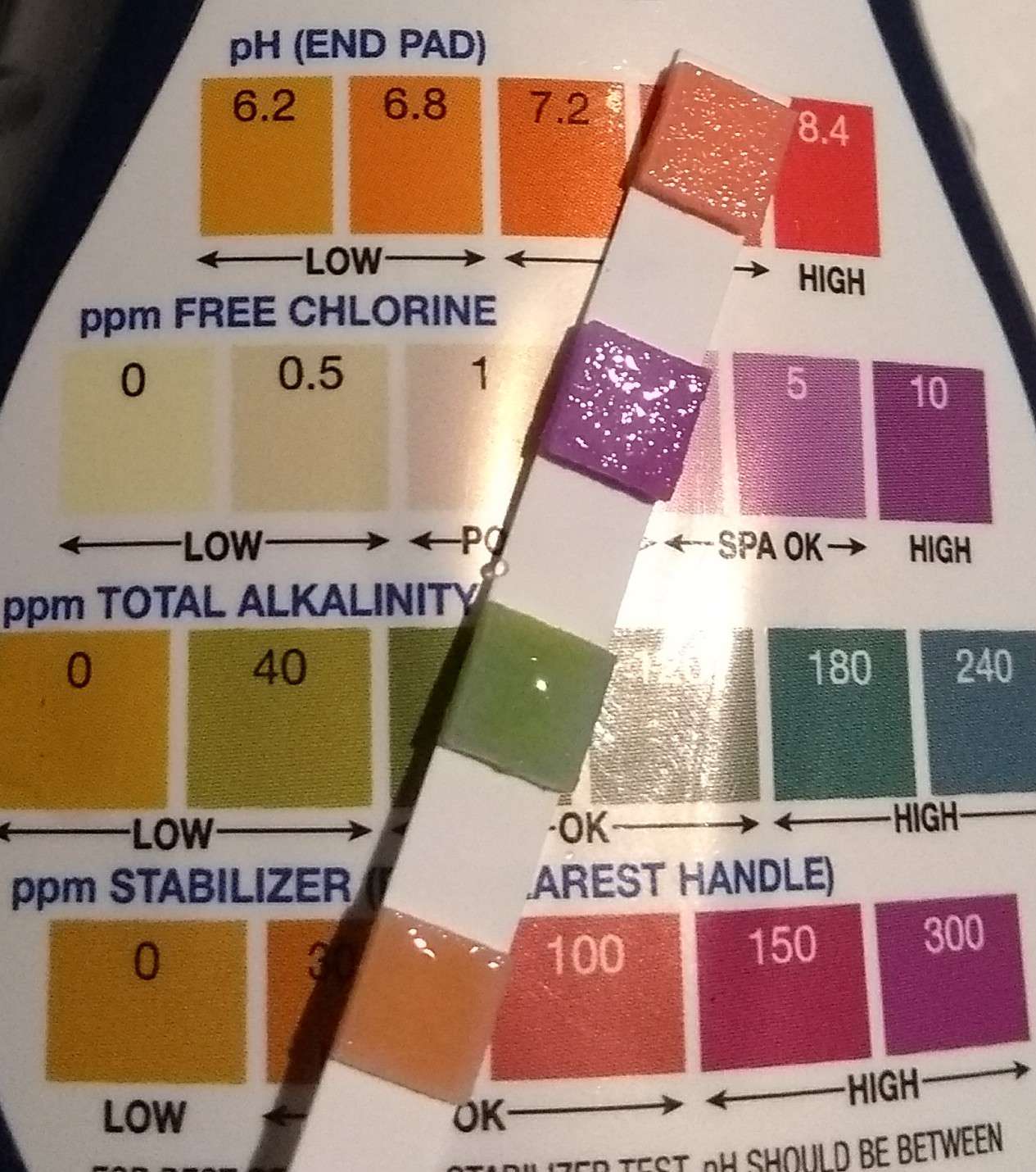

Voici les résultats de ce matin (je rappelle qu'hier soir j'ai mis 500ml de javel pur dans le local de filtration) et ce soir.
Au vu des résultats, j'ai rajouté 2 sticks d'hypochlorite de calcium HTH, sans stabilisant et filtration toute la nuit (pour rappel piscine de 37m3).
L'eau de la température a bien monté on est passé en 3 jours de 21°C à 26°C. Il faut dire que depuis hier soir, je bâche la piscine et que l'on a eu et aura encore demain des journées très chaudes (34°C).
Je vais voir pour m'approvisionner en algicide demain en fin de journée au retour du boulot.
Toujours à l'écoute de vos bons conseils
Mesures bandelettes 19/07 - 21h
Mesures bandelettes 19/07 - 10h du matin

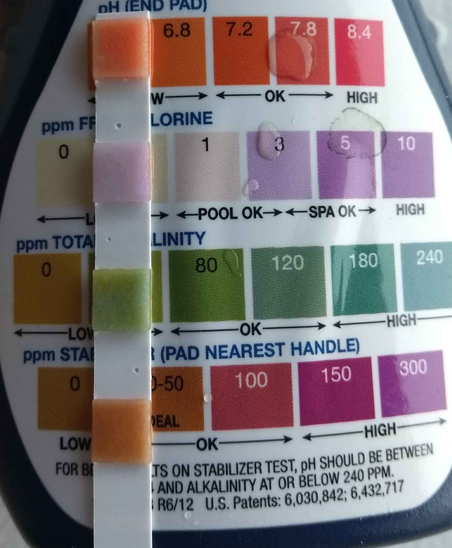

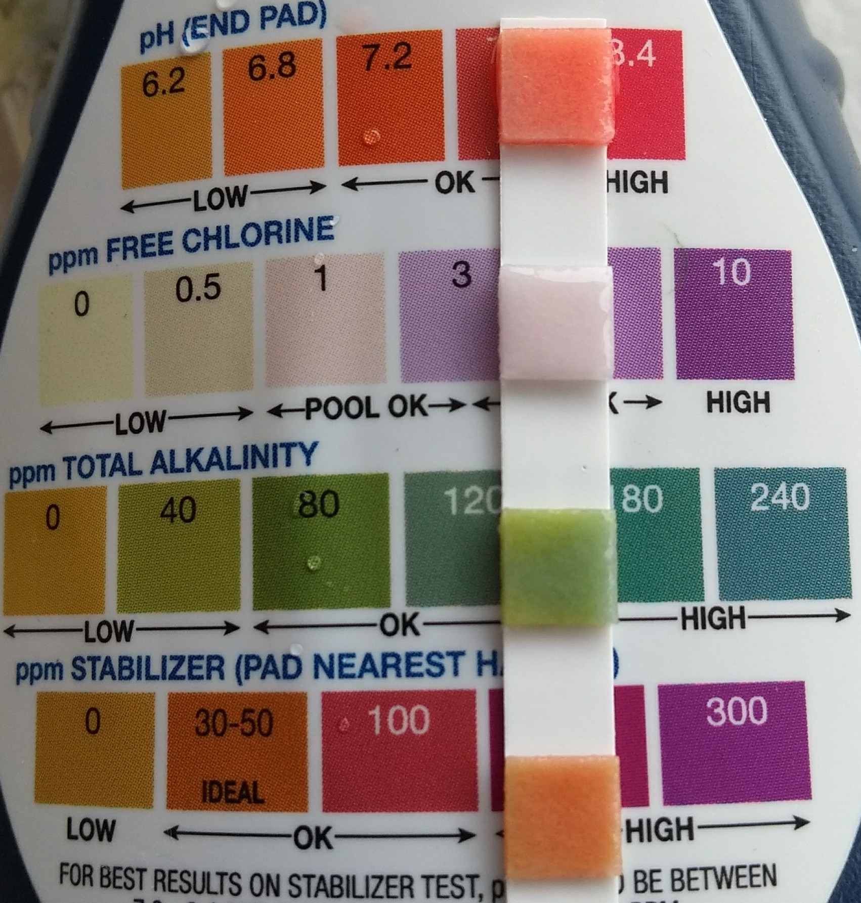

Hier soir je mets 2 sticks d'hypochlorite hth car le taux de chlore était très faible. Ce matin voici le résultat : taux de chlore fort (pas grave en soi, mais je ne m'y attendais pas, je pensais que ça diffuserait plus lentement) mais c'est surtout le pH qui lui aussi est très haut.
J'ai donc mis ce matin environ 600g de pH moins.
Ai-je bien fait ?
Mesures 20/07 7h
Re: Pourquoi algues résistent au chlore choc - piscine Desjo
par ALEXANDRE
Lun 20 Juil 2020 à 09:08
Bonjour.
Je trouve que vos paramètres sont dans les normes, Un peu bas le TAC mais il faut pas y toucher. A mon avis il été inutile de toucher au PH. Vous avez 37 m3 de volume 1 skick devrait suffire pour 5 à 6 jours, dés qu'il y a plus de skick dans le panier du skimmer contrôler le taux de chlore et remettre uniquement un skick si le taux de chlore est à 1.4/1.5 mg/l.

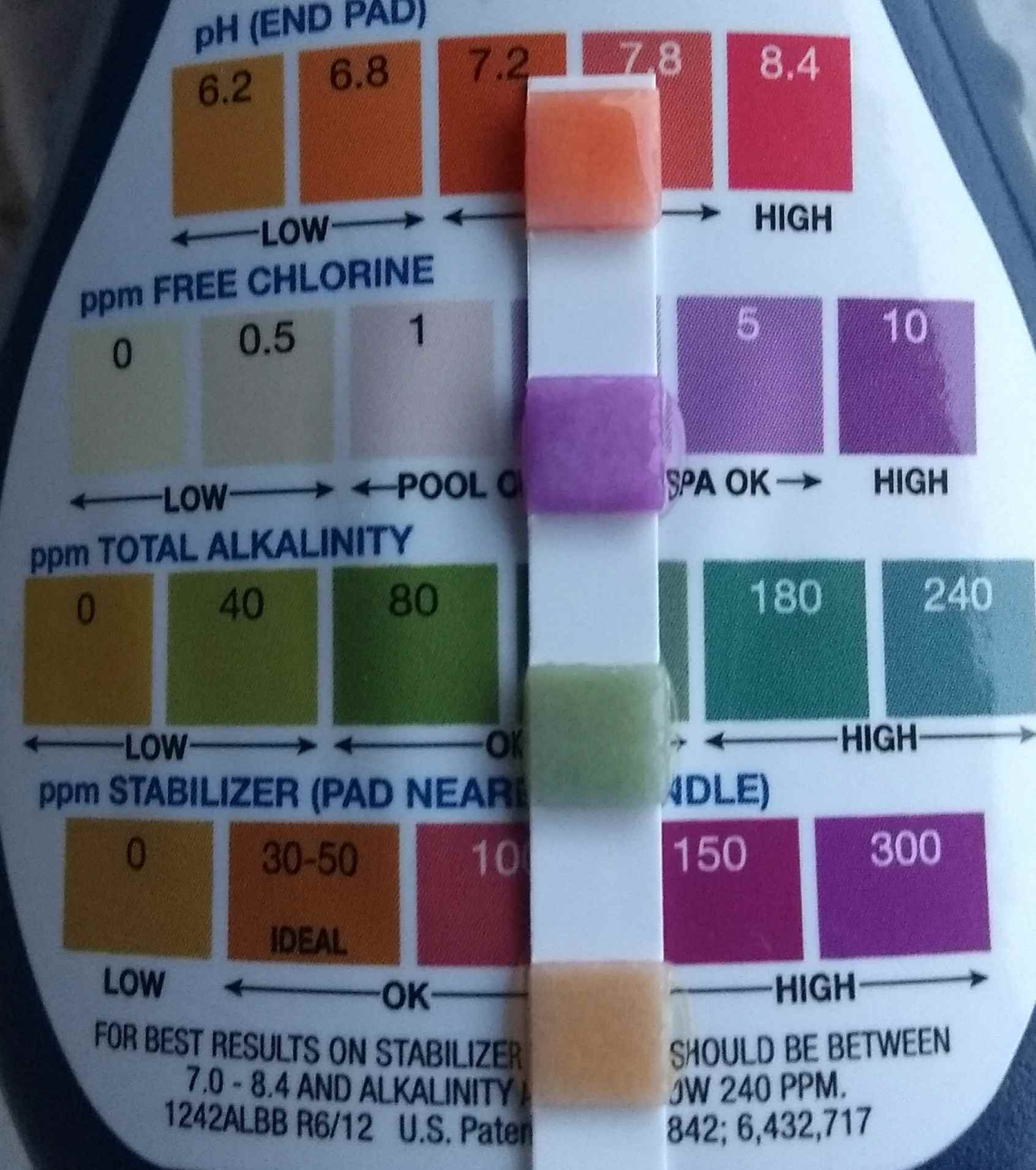

Bonsoir
Ça y est... Eau translucide... On voit même les quelques feuilles et autres ’fruits' au fond de l'eau.
Ça fait très longtemps que l'eau n'a pas été aussi claire. 8) Un grand merci!
La poche de filtration était bien sale, et toujours verte. Je pense garder une filtration 24/24 et un nettoyage 2x par jour tant que la poche sera verte.
Les résultats des mesures de ce soir : chlore toujours élevé, je ne mets donc plus rien tant qu'il ne redescendra pas à 1.4 Le pH a baissé autour de 7.8.
@Alexandre,
Vous me dites de ne pas y toucher, est-ce que parce que notre lecture de la bandelette de ce matin n'était pas la même ? Pour ma part j'ai du mal à lire le pH avec les bandelettes et pour confirmer je fais une contre-mesure avec les gouttes. Le pH était selon moi vers les 8.2.
PS : je me suis approvisionné en algicide de Bayrol
Mesures 20/07 soir

Eau translucide parfait, je n'arrive pas a déterminer le PH ce soir. Si vous considérer que le PH est légèrement haut mettre demain matin 200 g de PH moins et après 2 h de filtration mettre la moitié de la dose que préconise le bidon d'algicide pour 35 m3. et dans 3 jours mettre l'autre moitié.

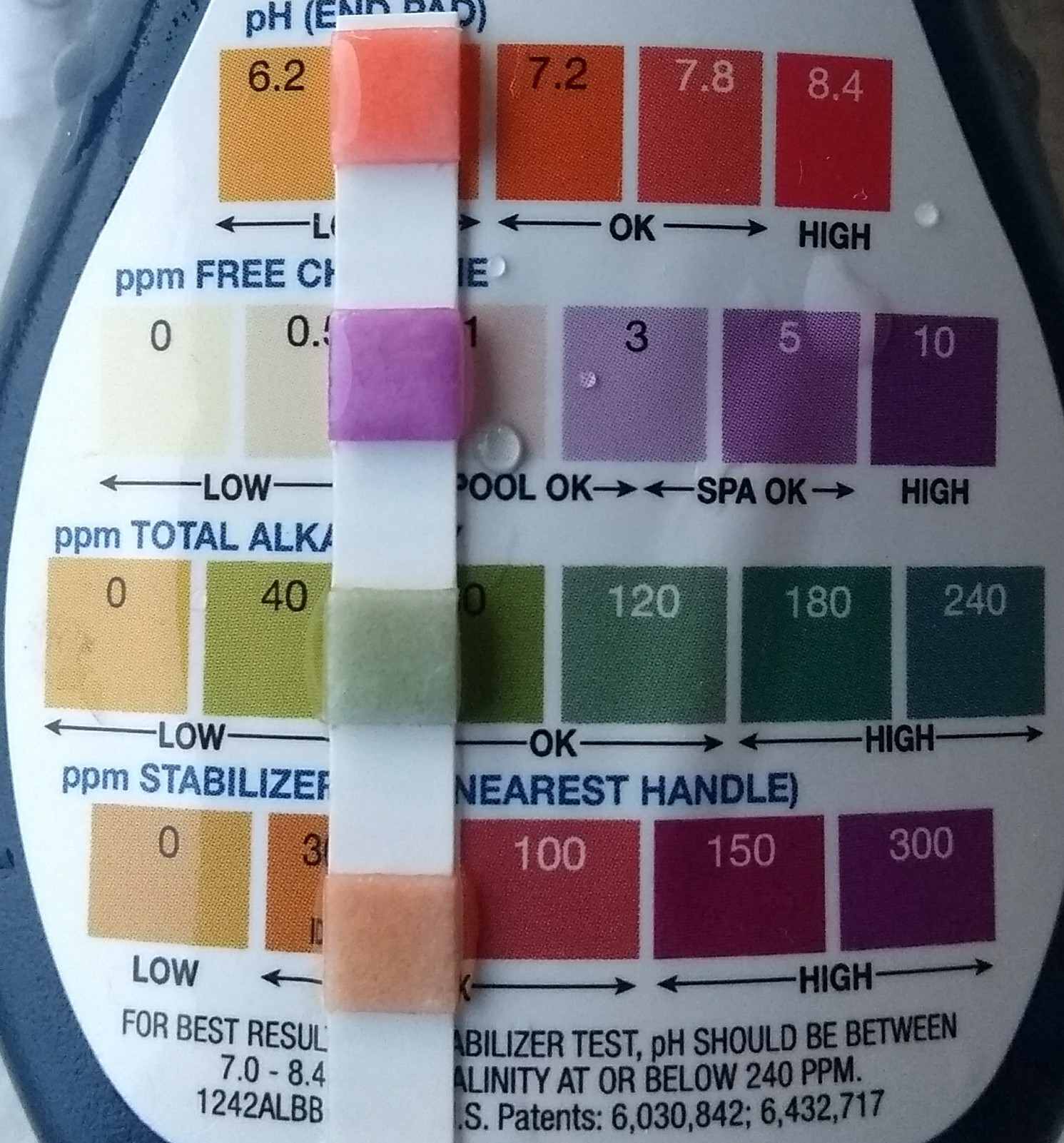

Pourquoi algues résistent au chlore choc - piscine Desjoyaux
par MarioBros
Mar 21 Juil 2020 à 23:02

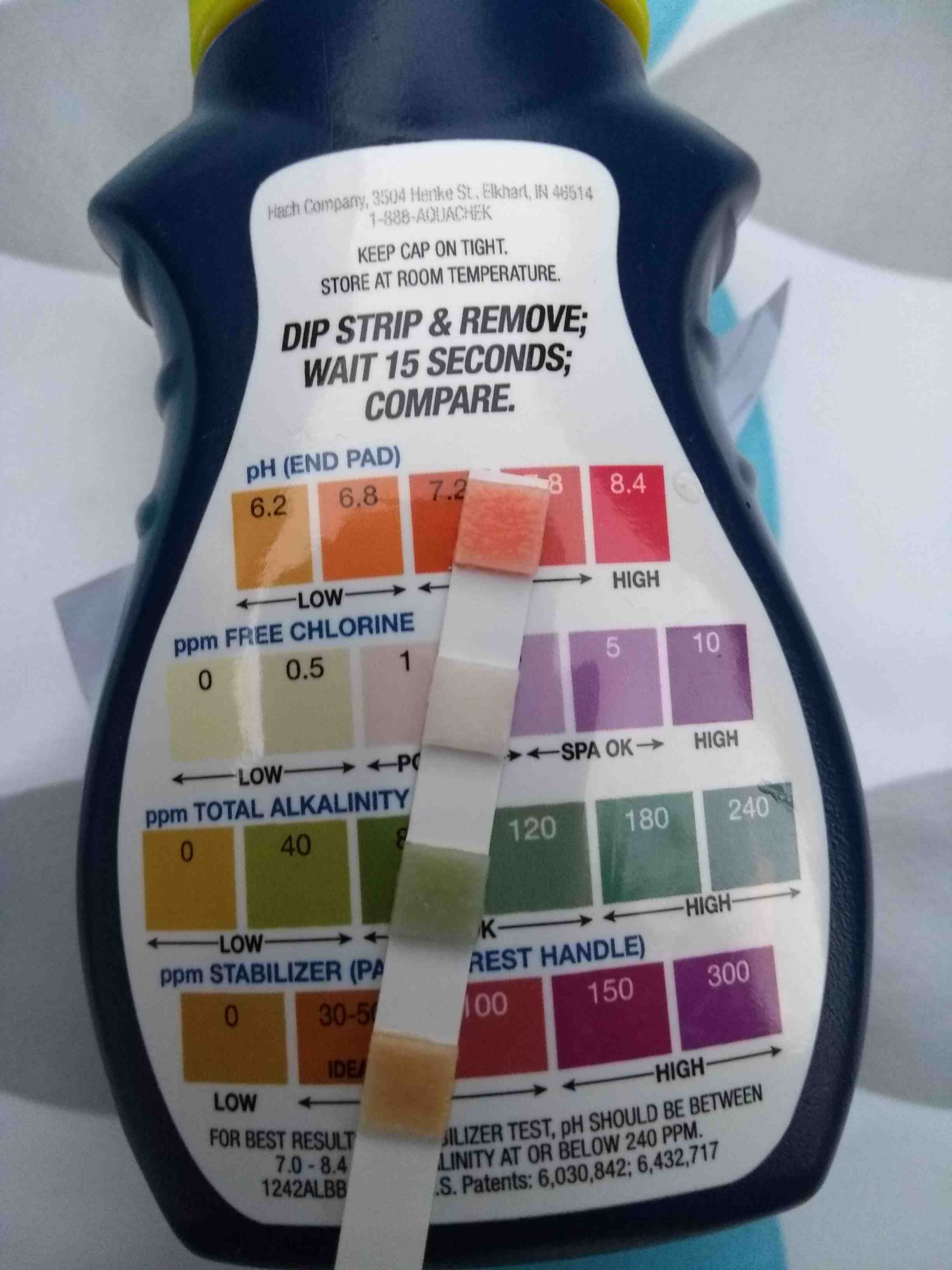

Bonsoir
Voici les résultats d'aujourd'hui : de ce matin et de ce soir.
Pour la première fois depuis bien longtemps, nettoyage de la poche filtrante une seule fois dans la journée (ce soir), soit 24h d'utilisation en filtration constante depuis le dernier nettoyage. Elle était sale, mais plus de vert... un dépôt blanc cassé.
Je suis surpris des fortes variations entre le matin et le soir au niveau du pH, sans baignade, piscine bâchée. Soit la mesure n'est pas répétable, soit je m'y prends mal!
La température de l'eau est à 29°C, je laisse donc la filtration 24h/24.
Je n'ai pas encore mis l'algicide : je débâcherai demain matin et mettrai la moitié de la dose comme indiquée.
Mesure bandelettes 22/07 soir
Mesures bandelette 22/7 matin

Nettoyage de la poche ce soir, qui était encore bien sale, mais pas bouchée (débit de filtration ok).
Toujours pas de vert, mais un dépôt brun sur la poche (cf photo : on voit bien la différence de couleur sur le bas de la photo). Ce dépôt n'est pas bien parti au jet d'eau. J'ai donc remplacé cette poche par une ancienne que j'avais déjà bien nettoyée/laissée tremper avec la pastille WELCLEAN pendant que je fais de même avec la nouvelle poche.

Poche filtrante 6 microns avant nettoyage
Piscine eau translucide... enfin

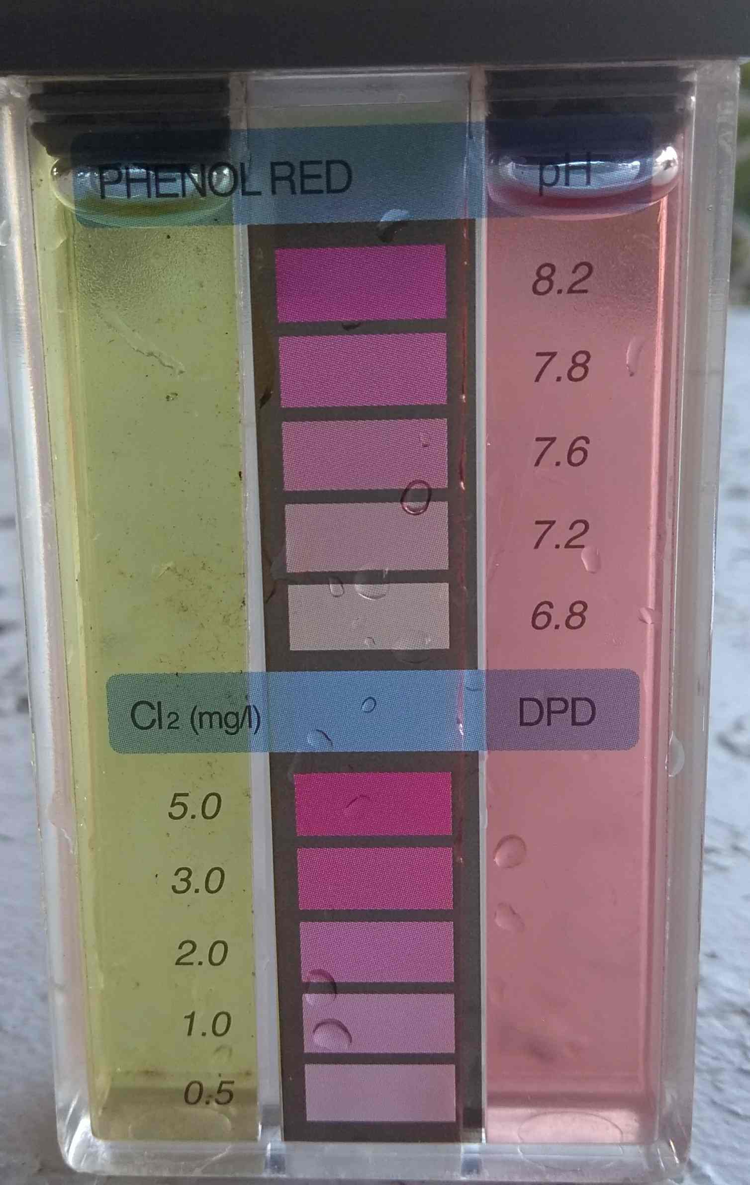

par MarioBros
Ven 24 Juil 2020 à 07:42
Voici les résultats d'hier matin et de ce matin après avoir mis hier soir environ 600g de TAC plus. Ce matin le taux de chlore est faible.. personnellement je n'arrive pas à lire le taux sur la bandelette alors j'ai aussi fait le test avec les gouttes. Est-il suffisant ? Il me semble que oui sachant qu'il n'y aura pas de baignade de toute la journée (peut-être ce soir après la journée de travail).
Pas de dépôt marron dans la piscine. Le nettoyage du filtre hier soir était tout de même nécessaire. Donc pour le moment j'en suis encore à une filtration 24/24 et un nettoyage de poche filtrante par jour. Ce qui me paraît très lourd et loin d'une situation "normale"
Mesure gouttes 24/07 matin
Mesure bandelette 24/07 matin
Mesure 23/07 matin

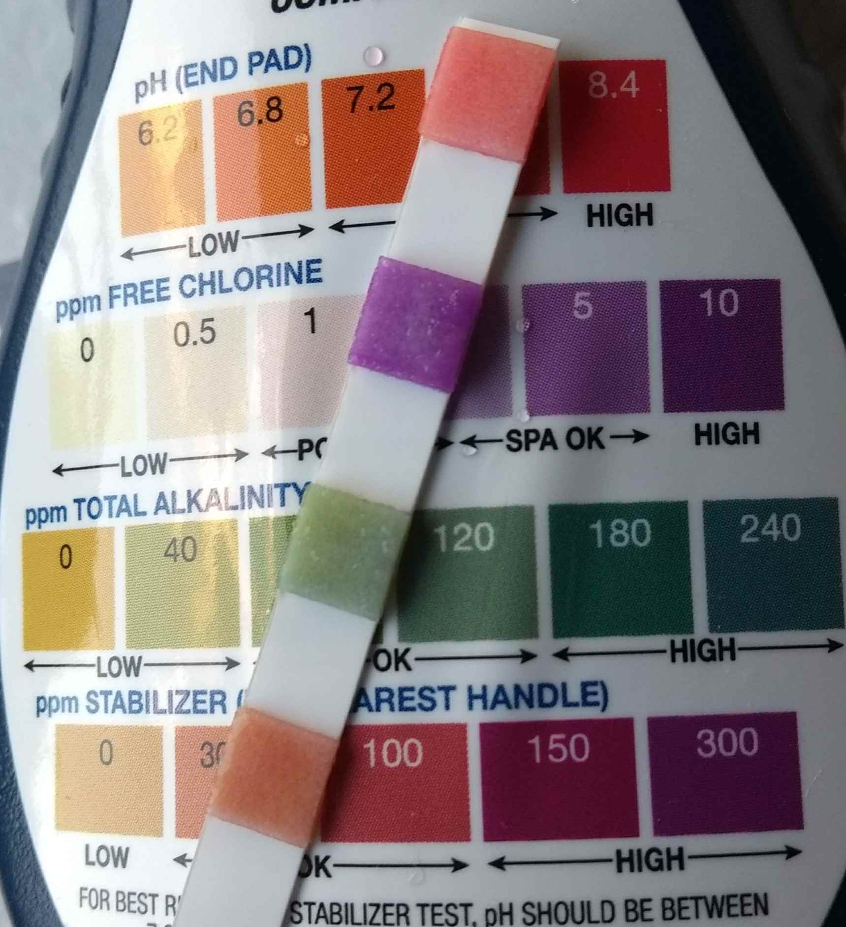

par MarioBros
Mar 28 Juil 2020 à 22:31
Bonsoir Alexandre,
La pompe est une PFI P18 : je n'ai pas trouvé d'information hyper fiable mais si j'ai bien compris c'est une pompe de 18m3/h.
Le filtre est une poche filtrante cylindrique de diamètre 33cm et hauteur 58cm, soit 0,6m².
En pj les mesures de ce matin : le stick de 300g d'hypochlorite de calcium HTH que j'ai mis vendredi s'est dissout en moins de 48h, et donne encore quelques traces de chlore dans les resultats de ce matin.
Est-ce que je poursuis avec ce type de stick ou je passe sur du chlore plus longue durée? Est-ce que je passe en filtration en journée uniquement sachant que l'eau est à 30°C?
Mesure bandelette 28/07 matin
