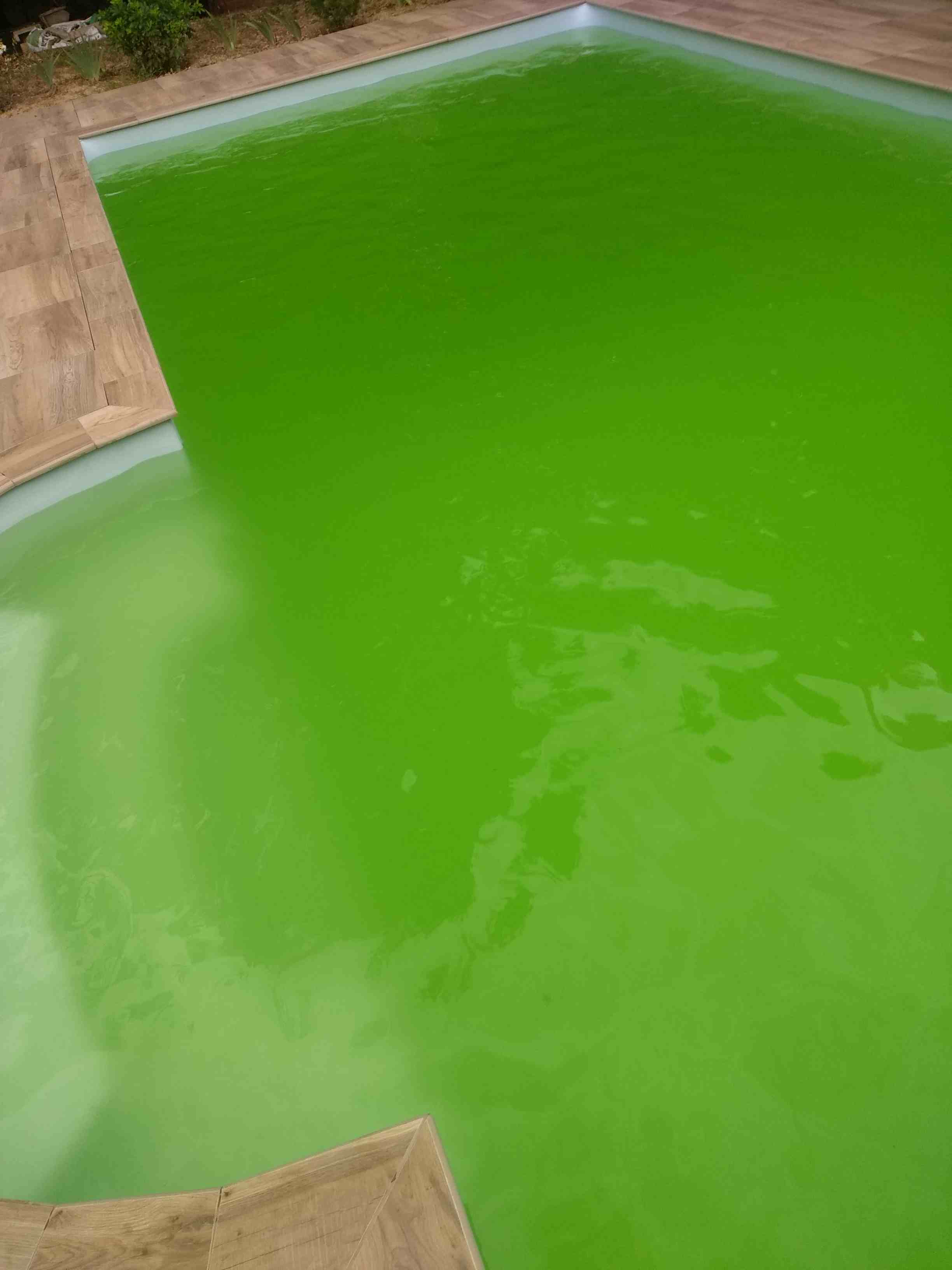

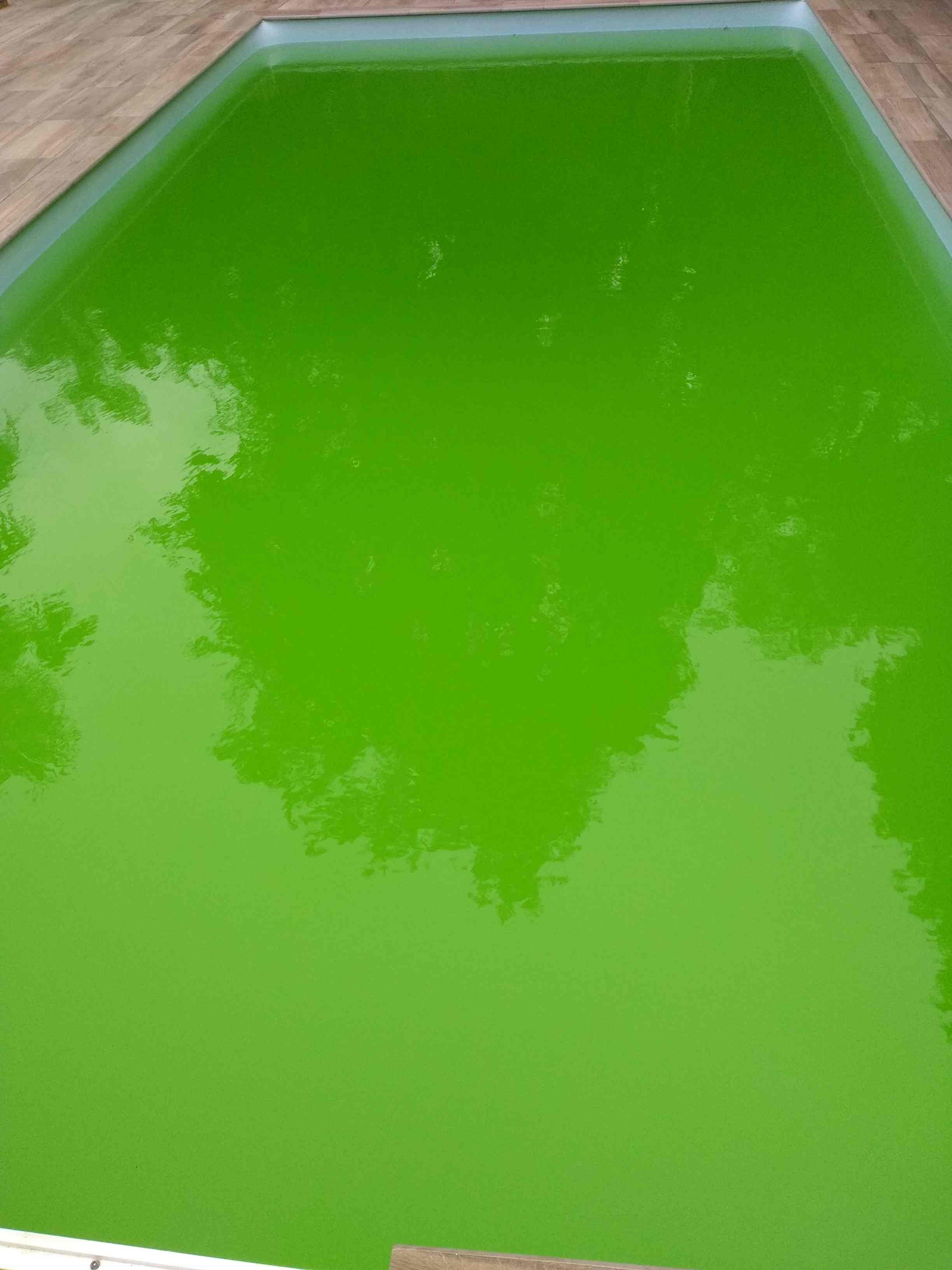

Bonjour je vous fais suivre l'état à ce matin: photo piscine et mesure bandelette.
Hier soir j'ai à nouveau frotté les parois et le fond et changé la poche filtrante. Elle était verte mais avec moins de dépôt à mon avis que le précédent remplacement.
Ce matin je l'ai à nouveau changée. Même état qu'hier soir.
Pour ce qui est de la couleur de la piscine depuis hier après-midi c'est à peu près la même chose : un vert moins dense qu'en debut de journée mais qui depuis est resté identique.
Les paramètres me semblent pourtant parfaitement dans la norme. Ce vert peut-il être autre chose ?

Photo eau le 15/07 matin

Je confirme l'amélioration : l'eau de la piscine est toujours verte mais moins intense que ce matin.

Photo piscine

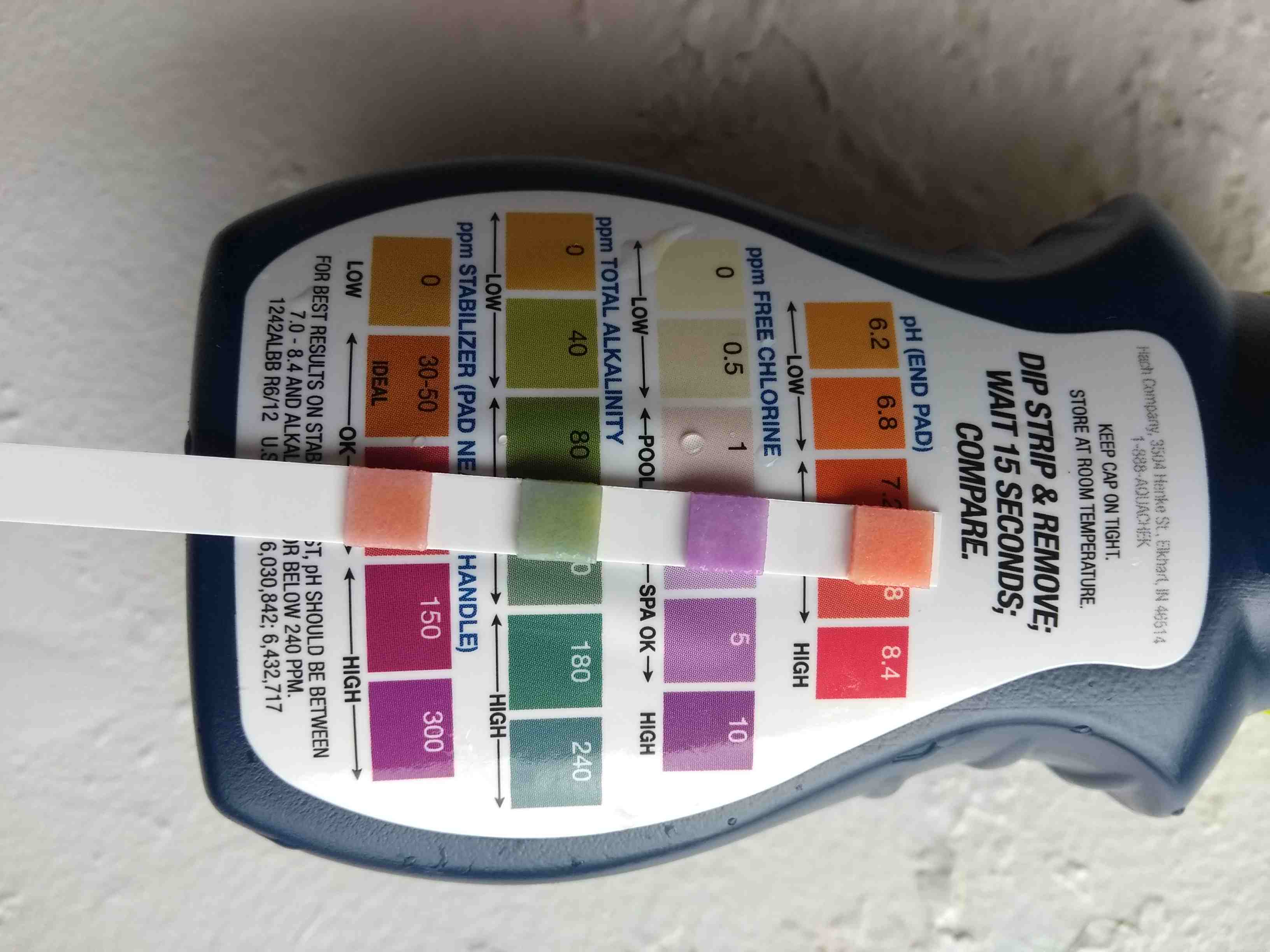

Voici les mesures de ce soir. Le pH me semble en limite haute : j'ai dû rajouter environ 1,2m3 d'eau de ville pour compléter (soit 3% du volume total). C'est peut-être ça qui a fait augmenter le pH.
Par ailleurs, le chlore est à nouveau baissé, environ 5mg/l. Le reste me semble ok.
Que me conseillez-vous?

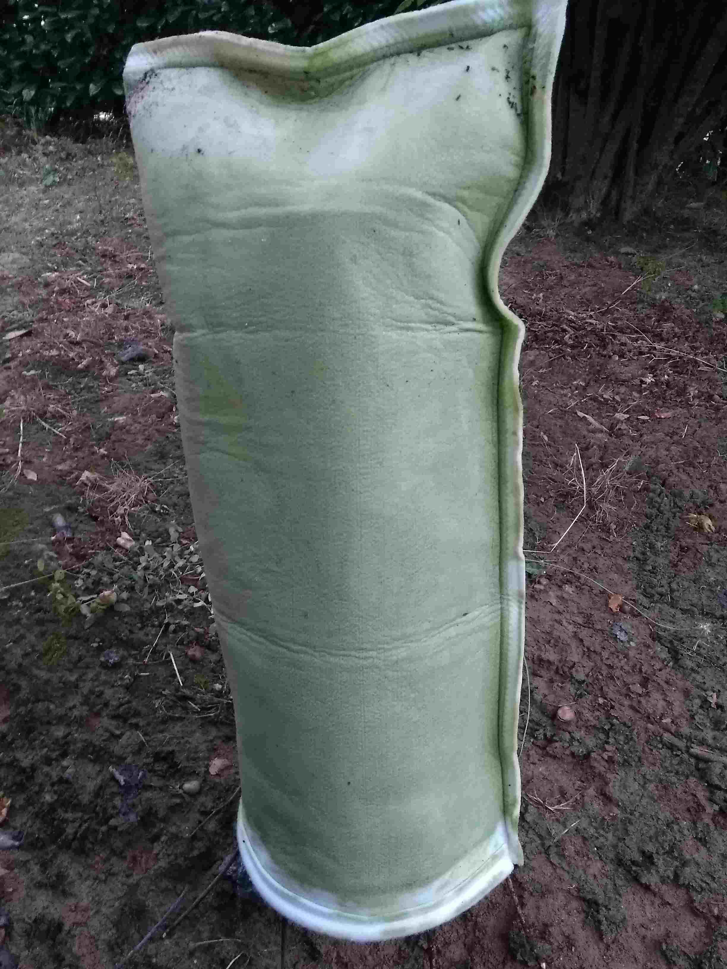

J'ai aussi reçu mes nouvelles poches filtrantes. J'ai mis celle de 6µm ce soir. Je vous envoie aussi une photo de la poche ce matin après filtration pendant toute la nuit dernière.

On à pas beaucoup de choix, les paramètres semblent correctes, on va laisser la filtration cette nuit et demain matin faire une analyse.
Cela commence à m'inquiéter le manque de réaction du chlore. Il faut essayer un algicide polymère du type Desalgine g20 de chez Bayrol.

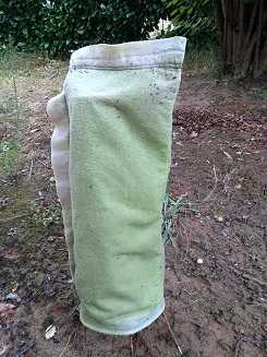

Je vous ai posté une photo née la poche 6microns qu a filtré toute la nuit. Pas de grosse différence à mon avis avec les vieilles poches que j'utilise.

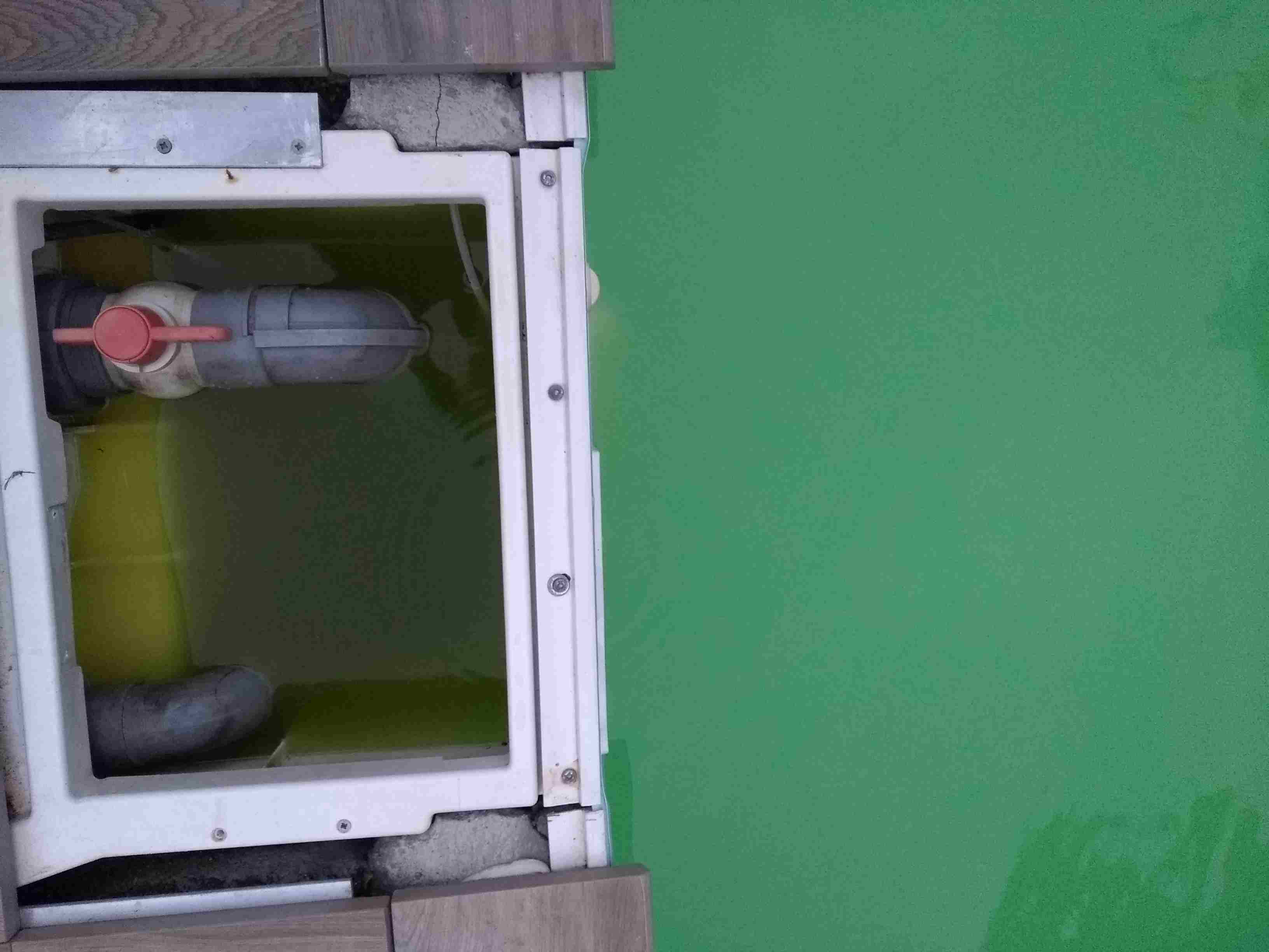

Une chose qui me surprend est la couleur de l'eau dans le local de filtration lorsque j'arrête là filtration pour changer la poche. C'est vraiment cracra ! Je m'attendais à ce que la couleur de l'eau soit uniforme avec celle de la piscine, soit un vert citron. Pourtant hier soir j'ai retiré le tube noir qui accueille la poche filtrante, il y avait quelques feuilles mais rien de bien méchant à mon avis. Y a-t-il un nettoyage spécifique que je doive faire dans cette zone?

Avez-vous un produit chimique spécifique pour nettoyer les filtres, type filterwash de chez HTH.
Nettoyer le compartiment filtration avec une brosse, arrêter la filtration et mettre 2 berlingots d'eau de javel, attendre une h. Avant de remettre en route.

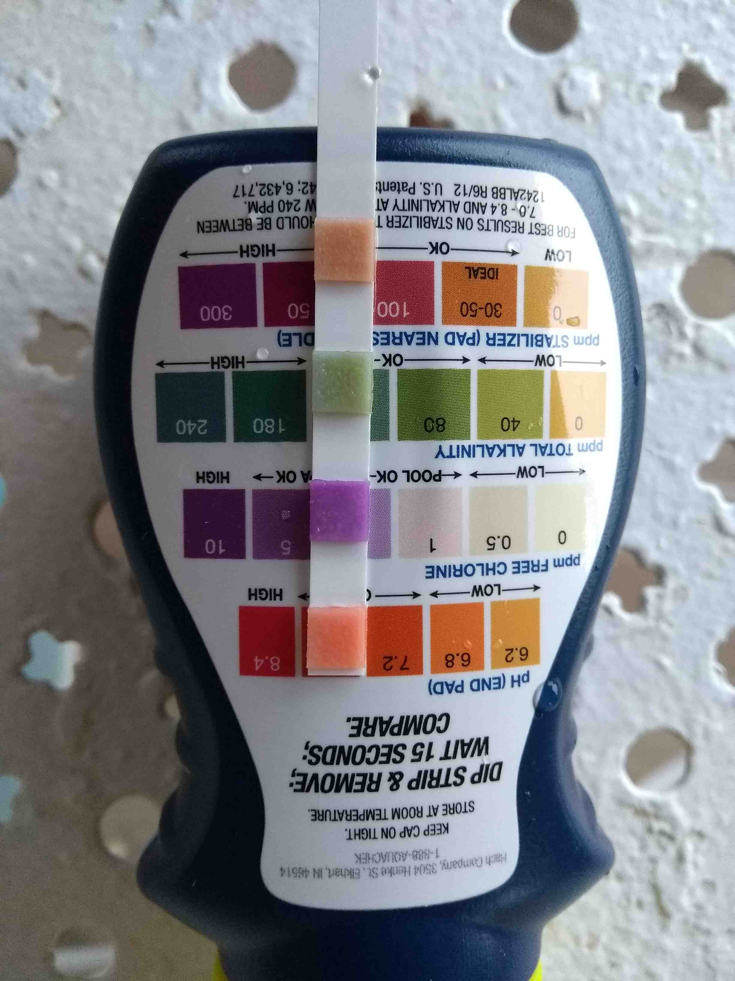

Ci-joint les résultats de mesures avec bandelettes. Le chlore continue à baisser, en plus il y eu des baignades dans la journée.
J'hésite à mettre une pastille de chlore longue durée d'irrijardin puisque plusieurs d'entre vous ont un doute sur le taux de stabilisant... En revanche j'ai aussi des sticks de chlore non stabilisé d'hth.
Que faire ?
