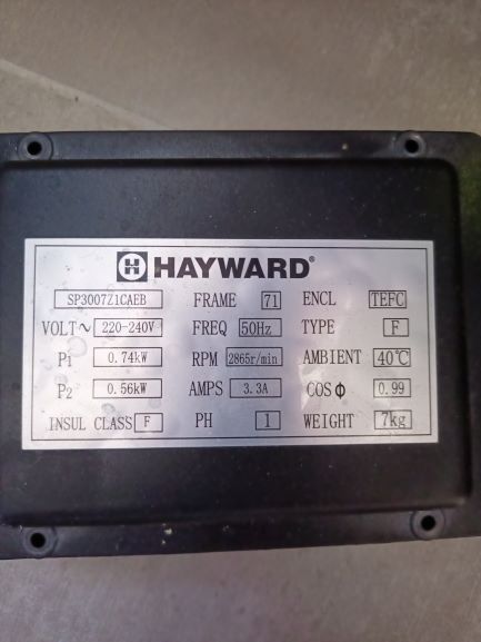

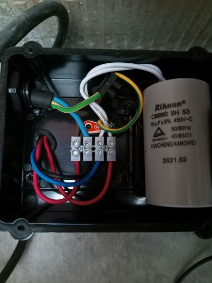

Re: Variateur de fréquence pour pompe avec moteur monophasé
par Philou34670
Mer 04 Aoû 2021 à 14:19
Je souhaite équiper ma pompe piscine d'un variateur de fréquence.
Je ne suis pas sur que ce modèle de variateur soit adapté à ma pompe. ( EDS-A200-2S00015)
Si il est adapté à la pompe comment brancher le moteur au variateur sachant qu'il y a trois sortie sur le variateur
Merci à tous de votre aide
Cablage pompe piscine.jpg (34.78 Kio) Vu 11455 fois
Caractéristiques pompe.jpg (32.06 Kio) Vu 11455 fois

ayant recupéré un moteur hayward a la dechet, j'ai fait des essais:
- en entrée je vais sur L1+L2
- en sortie U + V
et lorsque j'appuie sur RUN ca marche
l'hayward demarre sur 25hz et je consomme 230w au lieu de 470w a 50hz
jusque la tout va bien sun:)
maintenant j'arréte le 230v et je le remet
le variateur s'allume et attend que j'appuie sur RUN
hors je m'attendais a ce qu'il demarre sans intervention ...
vous voyez l'truk ?
