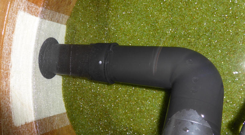

comment avez-vous résolu votre problème de fuite ?
Moi je n'y arrive pas.
A l'intérieur du filtre Triton II Clear Pro il n'y a pas d'écrou a resserrer.
J'ai l'impression que le schéma sur le manuel de Pentair ne correspond pas au Triton II Clear Pro.

Sur mon triton 2 neuf, J'avais eu une fuite au niveau des bagues de serrement qui se trouvent à l'extérieur du filtre (elles s'appuient sur le filtre). Mon pisciniste avait passé des heures à essayer de régler ce problème, en serrant comme un damné, et ca n'a jamais résolu le problème. Finalement en faisant jouer la garantie ils lui ont fourni de nouvelles bagues de serrage qui ont complètement résolu le problème. Apparement c'est un problème connu chez Pentair...

l3chvck a écrit:Sur mon triton 2 neuf, J'avais eu une fuite au niveau des bagues de serrement qui se trouvent à l'extérieur du filtre (elles s'appuient sur le filtre). Mon pisciniste avait passé des heures à essayer de régler ce problème, en serrant comme un damné, et ca n'a jamais résolu le problème. Finalement en faisant jouer la garantie ils lui ont fourni de nouvelles bagues de serrage qui ont complètement résolu le problème. Apparement c'est un problème connu chez Pentair...
Merci de votre réponse
Mon filtre est un Pentair Trition II Clear Pro
a l'intérieur il n'y a pas de bague de serrage
la fuite est au niveau du joint je pense et ça ne change rien si je serre ou desserre la bague
