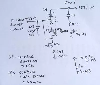

Je m'y suis remis....sans aller trop loin!
J'ai fait un test en débranchant les 2 moteurs. Mais, idem, la résistance R31 se met à chauffer et fumer au bout de quelques secondes! J'ai un autre composant HS, mais je ne sais pas lequel!
J'ai trouvé ce plan sur un site ricain, mais ça ne m'a pas avancé plus [img]https://www.i-love-my-aquabot-automatic-pool-cleaner.com/images/xmaytronics-rev-03-board-partial-schematic-21792929.jpg.pagespeed.ic.Wgnoc5bgpx.webp[/img
Peut-être que quelqu'un peut identifier un composant à vérifier d'après cette image? J'ai changé R31 (qui avait brulé), Q3 qui me paraissait HS, dessoudé et vérifié D9.
