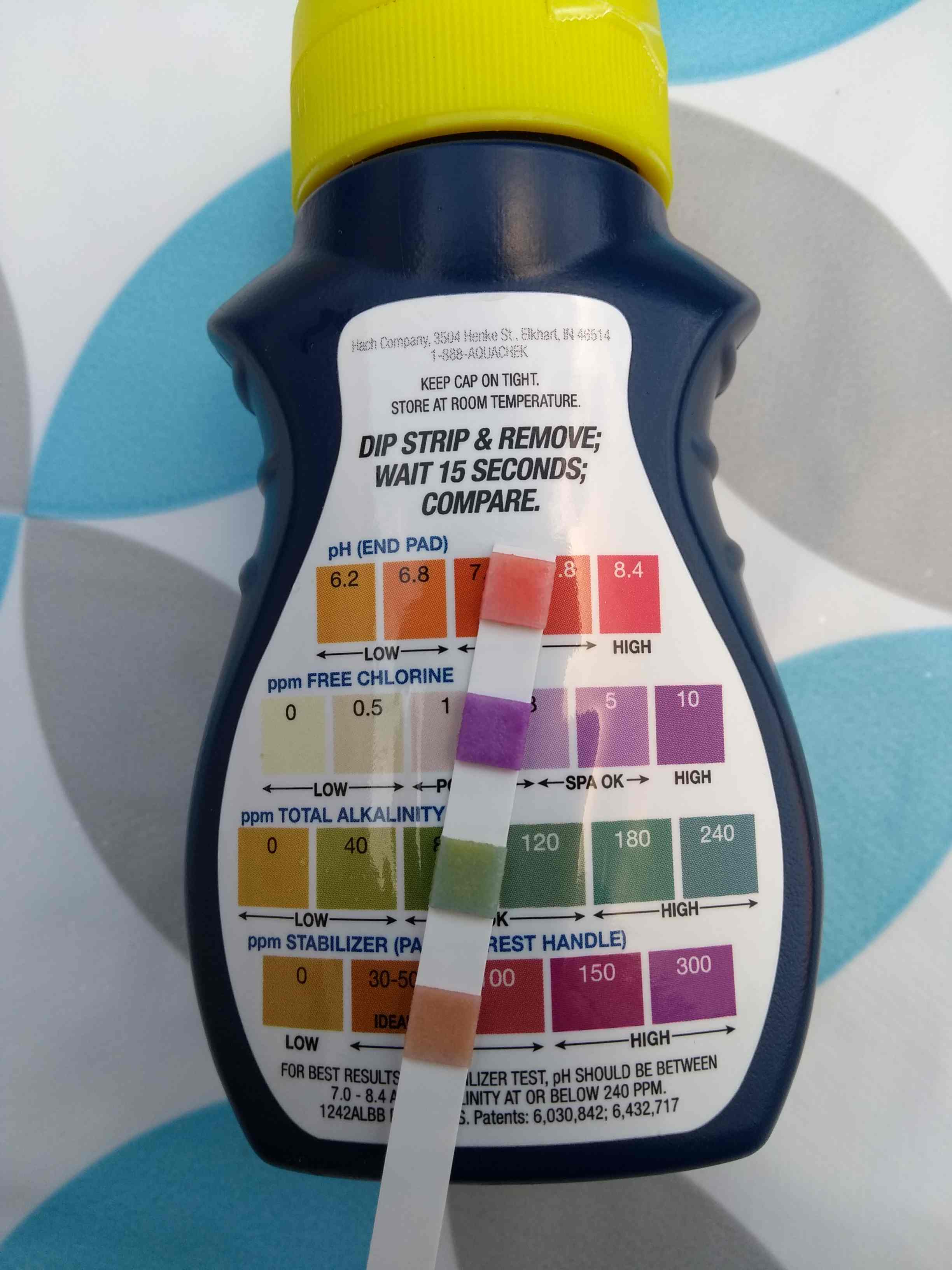

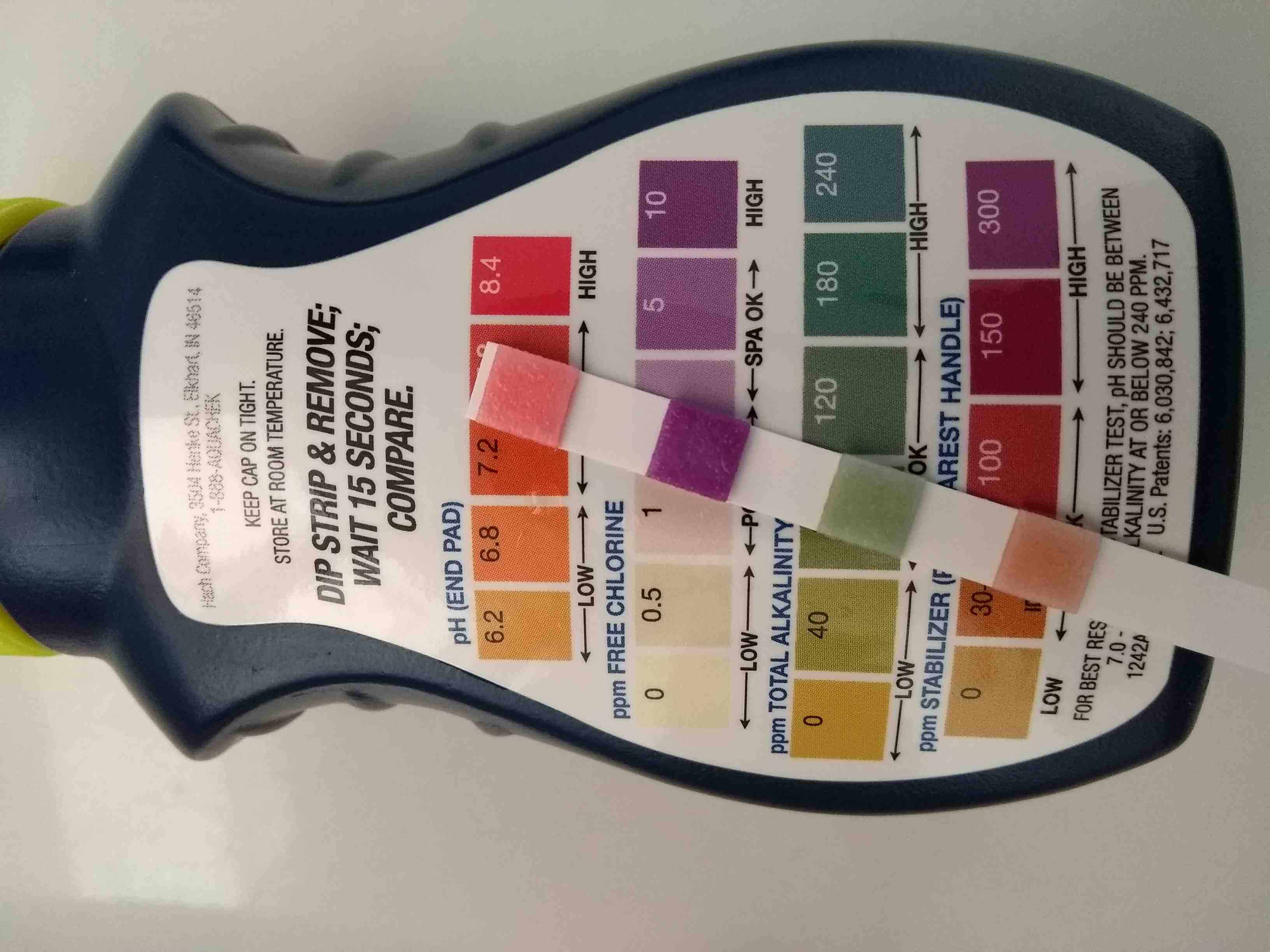

Voilà les résultats que j'ai eu hier soir vers 20h, soit 3h après avoir ajouté 900g supplémentaire d'alkaplus.
Quelle est la prochaine étape ?
Mesures bandelette après rajout de 900g d'Alkaplus
Re: Pourquoi algues résistent au chlore choc - piscine Desjo
par ALEXANDRE
Dim 12 Juil 2020 à 08:59
Bonjour.
Remettre 900 g de tac plus et filtrer 2 h. Ensuite mettre 500g de chlore choc et après 2 h de filtration analysez les paramètres et me les communiqués.

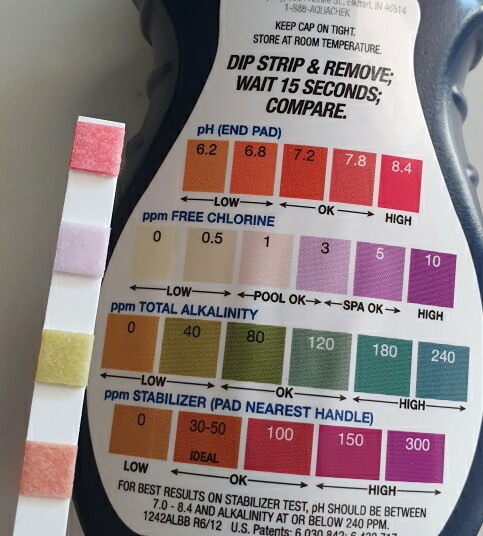

Voici les mesures faites avant l'ajout des 500 g de chlore choc. Je viens de faire cet ajout. Je reviendrai vers vous aux alentours de 21h.
Mesures bandelettes avant rajout de 500g de chlore choc

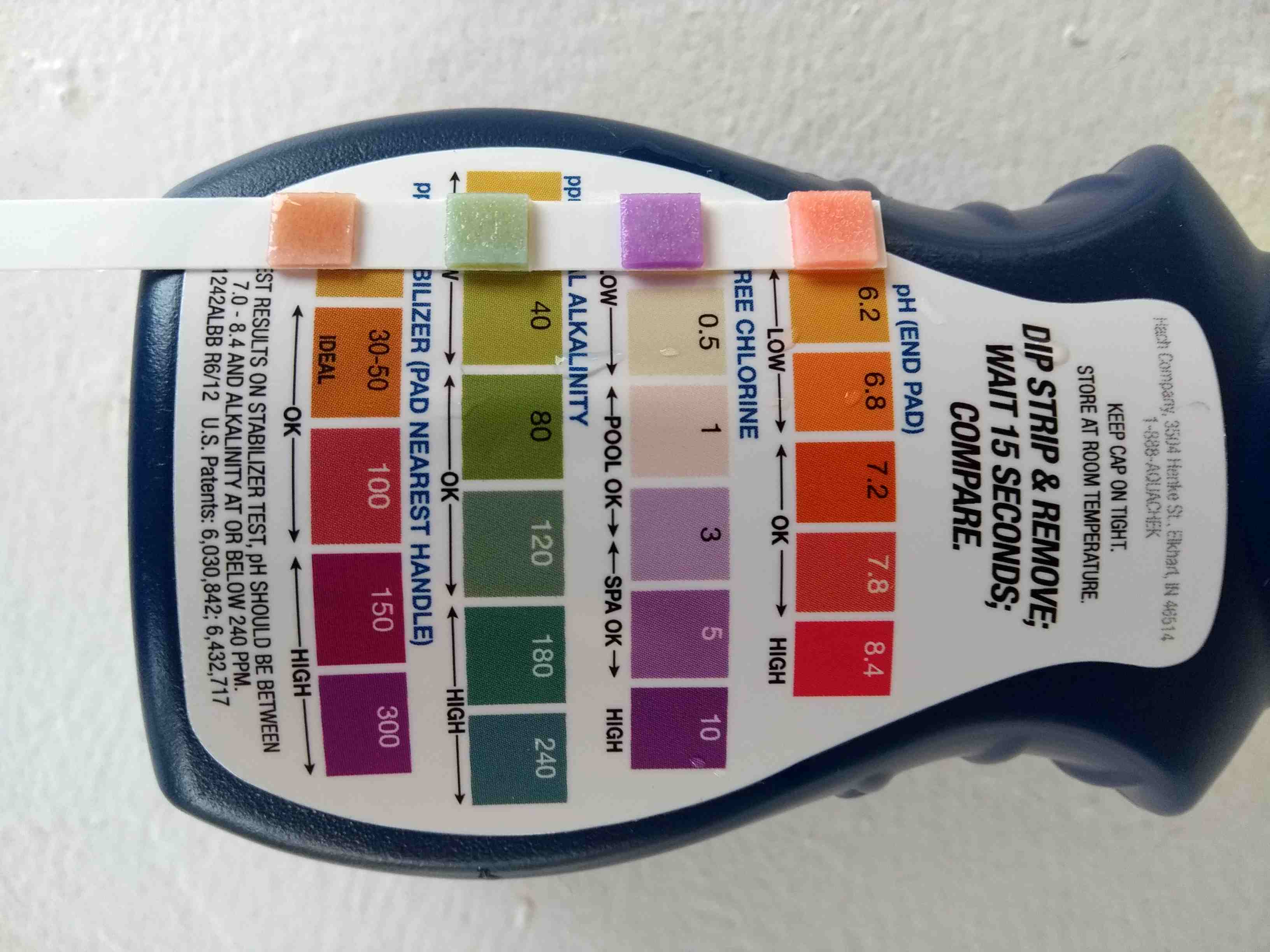

Voici les résultats 2h après l'ajout des 500g de chlore choc.
Le pH me semble élevé, je dirai 8.2... il faudrait donc le ramener à 7.
Qu'en dites vous?
Mesure bandelette après 2h suite à ajout chlore choc
par ALEXANDRE
Lun 13 Juil 2020 à 21:24
Bonsoir.
L'eau semble équilibrée, PH probablement un peu élevé,
laisser la filtration toute la nuit, demain matin faire une analyse et mettre une photo du bassin.
Bonne soirée

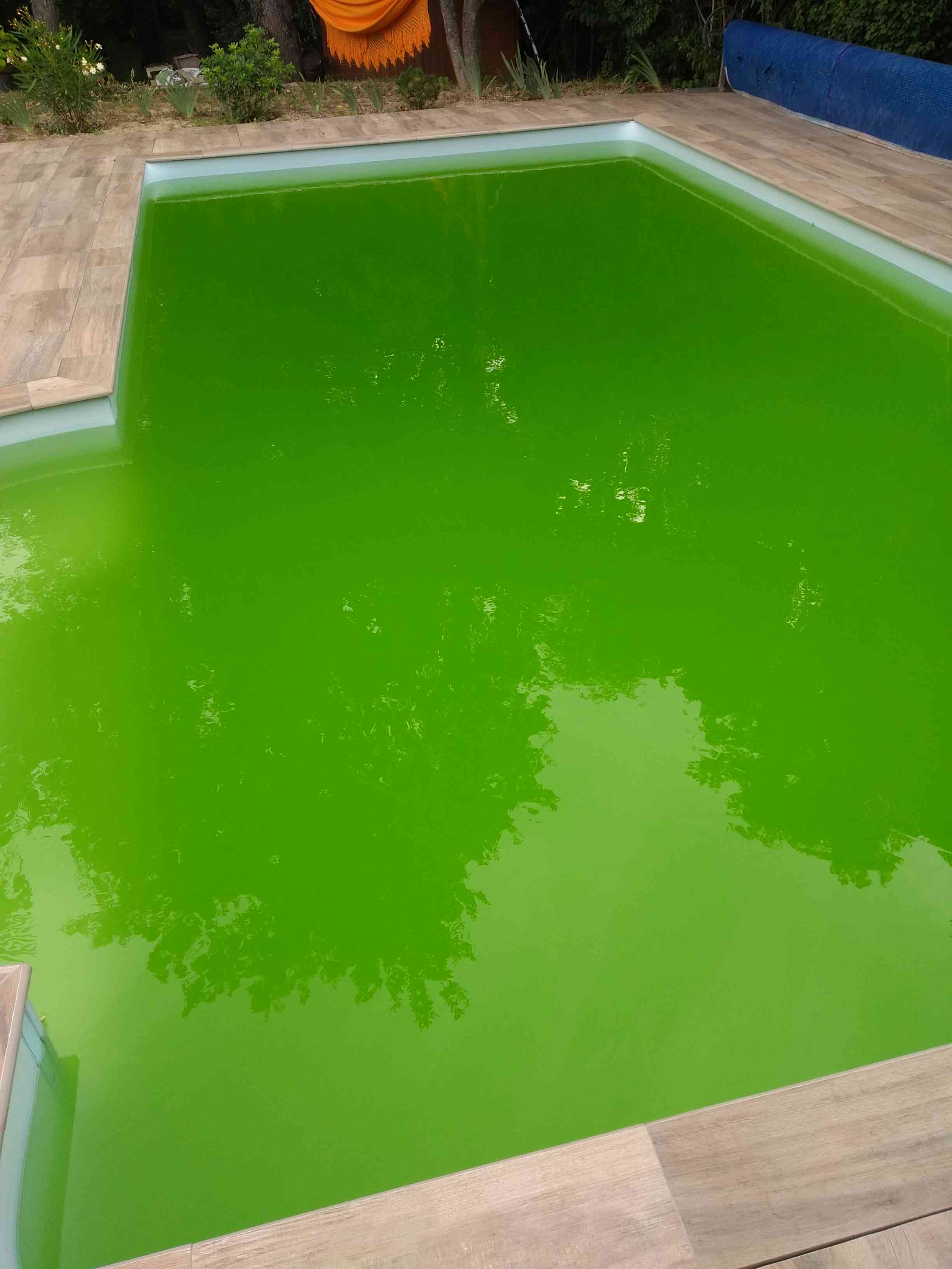

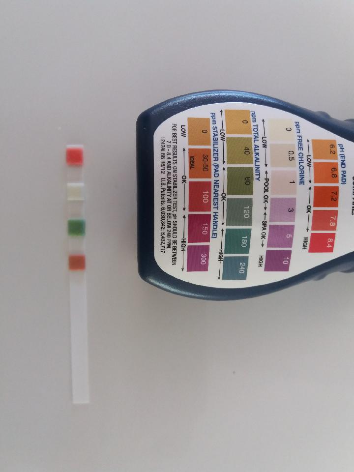

Voici les résultats à ce matin, toujours autant d'algues.
Hier soir j'ai rajouté environ 1.2kg de pH moins.
Pourquoi rien n'y fait ?
Mesures au 14/07 matin
Résultats au 14/07 matin
par ALEXANDRE
Mar 14 Juil 2020 à 07:46
Vous avez déstabiliser votre eau en mettant 1.200kg de ph moins, il faut respecter les doses., sinon vous ne stabiliserez jamais votre eau. Nettoyer votre filtre et mettre soit de hypochlorite de calcium en poudre 300g ou 8 berlingots d'eau de javel et filtration en route et faire une analyse du phosphate, Ph, stabilisant et taux de chlore..
Bonne journée.

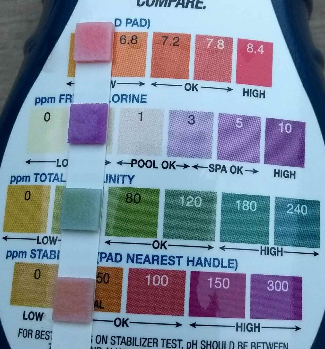

Voici les résultats environ 2h après le dernier rajout de 300g de chlore choc hth sans stabilisant.
Mesures bandelettes 2h après
par ALEXANDRE
Mar 14 Juil 2020 à 11:33
brosser fond et parois, lavez le filtre et plus rien mettre dans l'eau, filtration pour 24h.

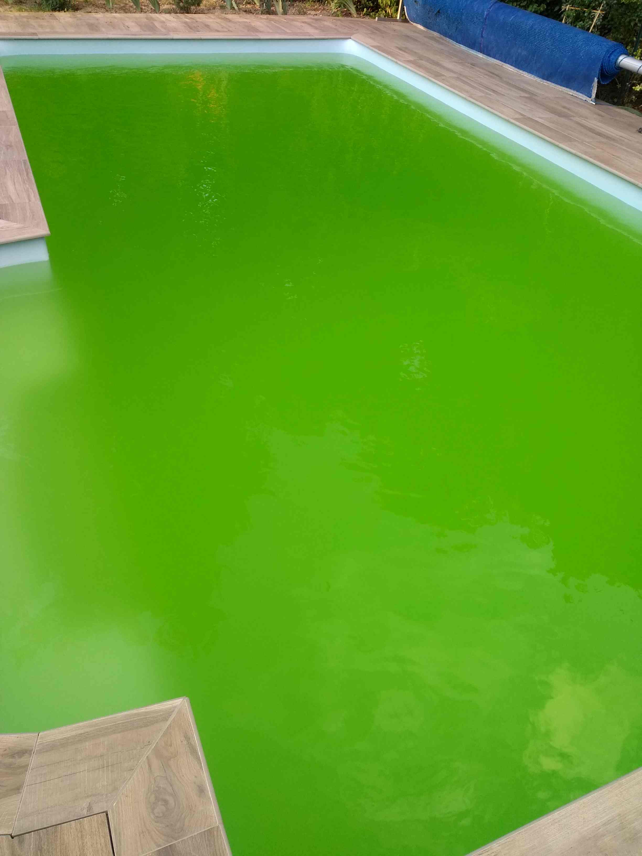

Bonsoir je vous renvoie une photo de la piscine et une mesure intermédiaire après 8h de filtration depuis notre dernier échange, brossage des parois et du fond et filtre propre.
On ne voit pas encore de disparition même légère des algues. Est-ce normal ?
Demain matin devrait on voir une amélioration ?
Photo eau piscine
Mesures bandelettes 20h 14/07
par ALEXANDRE
Mar 14 Juil 2020 à 21:04
Ne plus rien mettre dans l'eau, les paramètres semble être dans les normes. Laissez la filtration en route pour la nuit. Prendre un demi-litre d'eau du bassin et faire analyser par un pisciniste qui possède un photomètre: PH, TAC et taux de stabilisant et chlore. Avez-vous la possibilité d'envoyer l'eau soit à l'égout ou dans le jardin avec le balai manuel.
Lorsque vous avez laver le filtre il été sale avec des "flocons".
Pour savoir si les algues sont mortes, dans l'eau et en surface présence de "flocon" très volatiles.
Bonne soirée.
