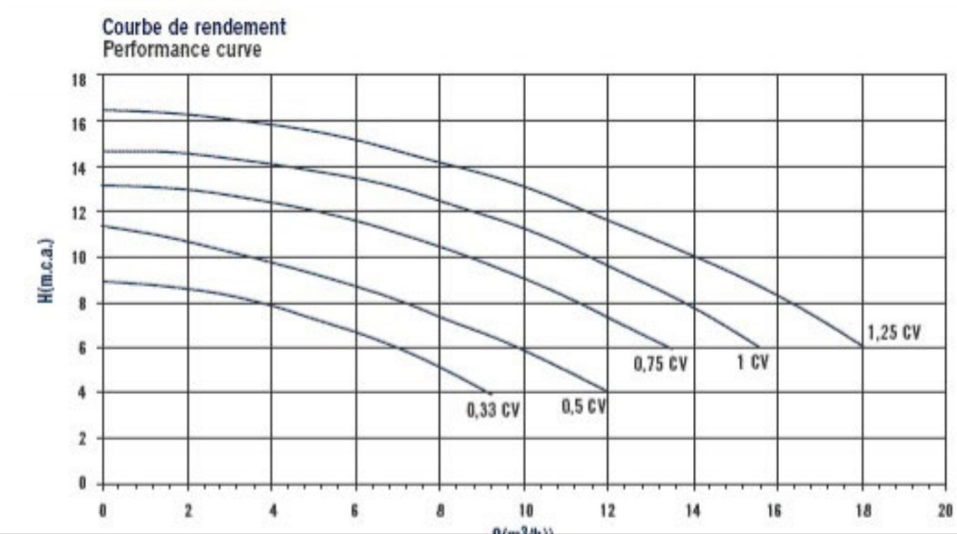

Oui il est difficile de trouver des filtres à sable petit. Mais est ce que celui ci avec 6m3/h peut fonctionner avec une pompe à 4m3/h sous 10mce

oui un filtre plus grand est toujours meilleur :wink: si tu peux prendre un 500 hesite pas :P

Ah ok c'est bien ce que je voulait lire surtout que le prix est quasi identique. Sinon pour cette pompe cela vous paraît bien. Elle ne vas pas trop peiner

plus le filtre est grand moins ta pompe force et meilleur est la filtration sun:)

Est ce que cette pompe va fonctionner avec mon installation car en dessous de 8mce ça va mais au dessus il n'y a pas bcp de débit. Je n'y connaît pas grand chose!!!

oui c'est ok si t as un doute, demande au vendeur :wink:

Je reviens vers vous au sujet de mon choix de groupe de filtration.
Au final le vendeur me propose une pompe ESPA SILEN I 33-8 M, couplée à un filtre ARIES 450 top.
Qu'en pensez vous?
