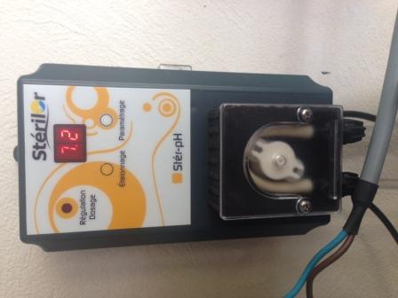

lynyx77 a écrit:Si tu n'as pas de messages d'erreur qui s'affichent et d'après la photo cela semble le cas, la cellule doit encore fonctionner et le problème est ailleurs.
Pour info les codes erreurs ici pages 12
http://reseaupiscine.com/pdf/modeles/no ... -7-sel.pdf
Apres ton pisciniste a peut être reseté les erreurs mais normalement quand le cellule est Hs cela revient.
Peut être que finalement ta regul PH ne fonctionne pas bien et que tu pense être autour de 7.2 et que réellement tu ne l'est pas.
Le chlore n'est pas du tout efficace si on est pas proche de 7.2
L'ideale serai de verifier avec des bandelettes et aussi des gouttes et nous donner les mesure de Ph et de chlore.
Tu peux aussi mettre en 200% de production de chlore ( La visiblement tu es réglé à 140%) tu laisses pendant 24/48H, cela fera une chloration choc par electrolyse si la cellule est ok.
Cependant fait les mesures de gouttes et bandelettes avant.
Ta regulation de Ph c'dest quel modele?

concernant le ph
j'ai racheté aussi ce matin un produit pour reétalonner une nouvelle fois la sonde (neuve d'une saison)
et un kit avec gouttes sur conseil du pisciniste

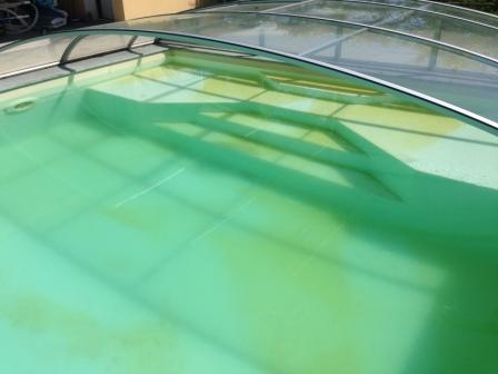

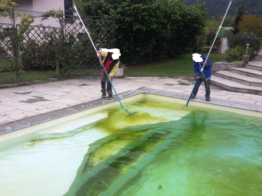

algues moutardes...en permanence depuis les 2 dernières sais
par Armand73
Jeu 25 Mai 2017 à 09:46
bonjour
me revoilà avec mes fichues algues..
depuis mes derniers messages : j'ai mis dans mon bassin de 65m3:
3kg d'algues anti moutardes + 10L de revatop
4 jours plus tard chlore choc 1.2kg
le 5ème jour : de nouveau : 3kg d'algues anti moutardes + 10L de revatop
brossage des parois , abri etc... lavage de filtre +++
aucun effet visible!!!
re 1.2kg de chlore choc le 10ème jour
j'ai appelé la société mareva qui m'a demandé toutes les mesures de mon eau
et m'a conseillé d'ajouter 2 skicks de 300gr d'hypochlorite ds les skimmers
rien de rien les algues moutardes sont toujours là!!!!
ma filtration est en marche en non stop depuis 15 jours...
donc je vais vider mon bassin et le reremplir
j'ai bien envie de mettre du sulfate de cuivre pour etre certain de les tuer et nettoyer les tuyaux , filtre etc avant de vider le bassin et de reremplir .. avez vous dejà tester ? qu'en pensez vous ?
j'ai depensé pus de 200euros de produits traitement algues moutardes ... et je ne calcule plus les dépenses annexes complemetaires....
je voudrai arrêter l’hémorragie et surtout me débarrasser de ces algues moutardes
mon bassin hier après ces kilos et litres de traitement :
rerererererebelotte ! : eau cristalline algues moutarde qui tapissent, qui se melangent dès qu'on passe un coup de balai.. puis eau verte car les algues se sont melangées... elles se redeposent etc
(les 2 dernières annees je passais mes week end à les mettre à l'egout avec la prise balai... clhore choc non stabilisé toutes les semaines et ça recommençait..)
merci
armand

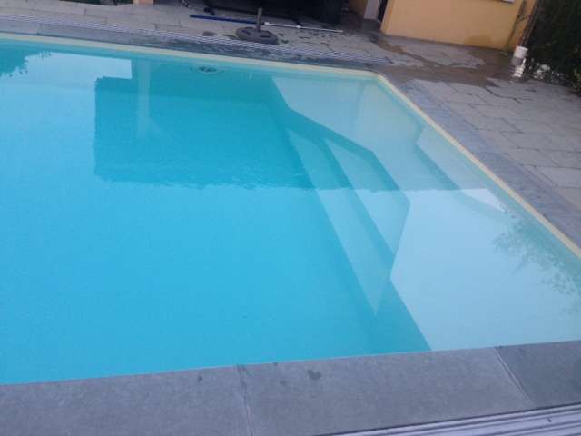

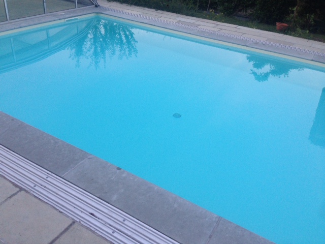

Bonsoir
mardi 6 juin dans la soirée : j'ai mis 250ml d'antiphosphate nophos bayrol + 600ml de hth anti moutarde (hth blackal skock ) pour mon bassin de 65m²
filtration 24/24 (comme d'hab)
et j'ai observé le resultat..
24h après c'etait déjà spectaculaire , le phénomène ne revenait plus ; car même avec l'oxygene actif , chlore choc ou autre produit miracle, très rapidement, on voyait les depots moutardes se redeposer de part et d'autres des fluxs de refoulements... bref là les dépôts étaient en fond de bassins, morts, et ne se redeveloppaient plus
72h après j'ai enchaîné les nettoyage de filtre + aspiration prise balai des depots + changement chaussettes dans skimmers 2 fois par jour)
je traite depuis avec 1 stick 300gr hypoclorite de calcium dans chaque skimmer, c'est tout
(j'ai court circuité l'electrolyseur, je pense que la cellule, changée l'année dernière, est defectueuse ! et ne veux plus me prendre la tete avec ça)
juste la regul ph automatique en fonction
aucune odeur ou mousse comme j'avais pu le lire par rapport à ce produit
eau teinte bleutée mais légèrement... aucune marque sur la ligne d'eau...
bref à J+10 nous voilà avec un bassin nickel... sans avoir eu à virer les 65m²...
quelle galère quand même après 2 ans d'errance!
