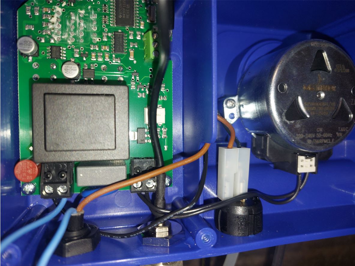

Paracétamol a écrit:J'ai cependant un problème avec l'alim. de mes moteurs qui, chez moi en tout cas, sont en 230V.
Après avoir vérifié sur la doc de Microdos, il semble effectivement que les moteurs des régulateurs sont alimentés en 230 V.
Question subsidiaire pour Jacques66 : as tu identifié le type de connecteur utilisé pour J3 et J4 sur la carte elle même ?
Cordialement.
Bonsoir,
Désolé Paracétamol pour ma réponse extrêmement tardive, mais je ne reçois pas les notifications de réponses sur ce sujet, mais seulement pour les message privés, et viens de voir ce vieux message. Je ne sais pas si cette réponse sera encore utile.
Effectivement le moteur de pompe est bien en 220 V et non pas en 12V.
Il est vrai que mon installation de régulation de l'électrolyse par la sonde redox date de 2017, et j'avais un peu oublié ce que j'avais fait, en plus en ayant égaré les plans, mais j'ai gardé quelques photos.
Il y avait donc deux solutions:
Soit mettre un relais 220v à la place du moteur à travers un switch.
Soit comme dans mon cas et sous toute réserve car c'est de mémoire, récupérer le signal (peut être de 12V) qui commande le triac BT139X qui commande le moteur.
Puis avec un petit ampli à base de transistors, et à partir de l'alimentation de la carte, amplifier en courant ce signal pour commander un relais basse tension, en l’occurrence un relais 5V.
Toujours avec un micro-switch étanche pour basculer à volonté le signal de commande du triac du moteur vers l'ampli du relais 5V de l'électrolyseur.
En ce qui concerne les connecteurs J3 et J4, qui comportent deux broches semblables à ce qui sert au raccordement d'un ventilateur de PC, j'ai utilisé des jumpers sécables. (chercher wire jumper sur Amazon)

Bonjour Meteor07, comme j'ai l'impression que tu t'y connais en éléc ;) tu vas peut etre me sauver avant que change de régulateur.. Je suis actuellement équipé du Micro PH d'AstralPool, mais pas encore d'un régulateur Redox, ce que j'envisage ce mois-çi. Sans faire une instal de dingue comme tu as fait car je n'en ai pas la compétence, est-il possible, pour corriger ce problème de latence qui n'est pas prévu d'origine sur le microRX, de tirer un 2ème cable électrique (Phase et neutre uniquement) pour alimenter la sonde et uniquement la sonde en alimentation continue sur le tableau électrique. Ce qui fait que lorsque la pompe de filtartion redémarre, la sonde sera déja étalonnée puisqu'elle serait alimentée en continue, et ce serait uniquement le moteur PH de la pompte peristaltique qui serait alimenté en asservissement avec la pompe de filtration. J'ai démonté le régulateur pour voir les branchements internes, mais j'avoue que si je devais alimenter uniquement la sonde en continue, je ne saurais pas où brancher mon cable d'alimention.. help me please si ce la est possible ! Un grand merci d'avance pour ta réponse. SI ce n'est pas possible, je revendrais mon Micro PH et j'acheterais 2 régulateurs STAR 20 RX/PH de chez Avady, car eux au moins, ils ont eu l'intelligence de prévoir dans le micrologiciel de leurs régulateurs une latence de 15 min au redémarrage des régulateurs.. CI-dessous photo de mon régulateur
REGULATEUR ASTRALPOOL.jpg (162.84 Kio) Vu 11240 fois
