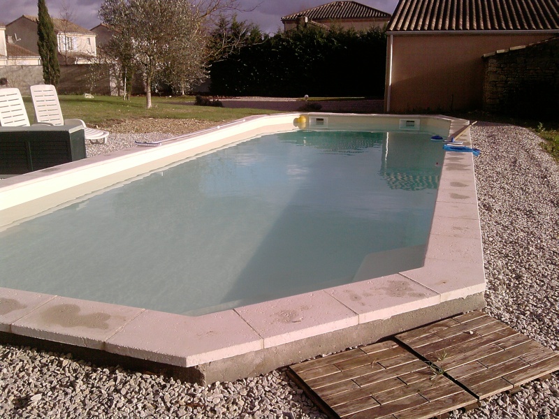

Je vous donne des nouvelles de ma piscine .avec vos conseils, et particulièrement ceux de GD, j'ai fait un chlore choc à l'eau de javel spéciale piscine, nettoyage des parois à la brosse, le tout avec la filtration que j'ai sorti de son hivernage bien sur ! . le PH et à 7 environ, et je flocule depuis pour récupérer toutes les particules en suspension. Victor à aussi pas mal bossé pour remettre de l'ordre au fond de la piscine .
le résultat en image :
Je précise que la situation s'était bien plus dégradée que sur la photo que j'ai posté le 16/12 .la piscine était devenu vert très foncé !.
Pour le moment je reste finalement en hivernage actif, je filtre 3 heures par jours principalement la nuit et au petit matin.

GD a écrit:Effectivement, démarrer un hivernage avec ces dépôts, c'est pas terrible.
Néanmoins, cela ne semble pas accroché aux parois, juste des dépôts. La couleur verdâtre est souligné aussi par la couleur du liner.
un liner avec une coque
As-tu fait un chlore choc avant de mettre le produit d'hivernage ?
L'ennui maintenant, c'est de voir si tu as intérêt à remettre en route pour nettoyer à fond, ou laisser comme ça en complétant avec chlore choc via un arrosoir + produit d'hivernage, et mélanger à l'épuisette, en espérant que cela ne s'aggrave pas d'ici le printemps. . . :?
Et sans couverture, ça n'arrange rien. . . :?

Ou de la couleur de la coque gros malin :roll: :roll: , l'essentiel est qu'il s'en soit sorti. . .
C'est peut-être les bons conseils qui comptent le plus pour rattraper un pb avant qu'il ne soit trop tard, non ? Lesquels se sont fait en mp ici pour gagner du temps . . .

Content que tu t'en sois sorti, la période n'est pas agréable, et le printemps aurait été très difficile avec un hivernage loupé, ce qui peut arriver :wink:
